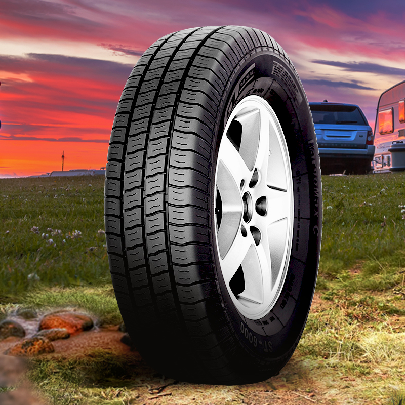

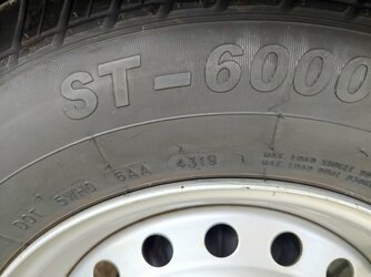

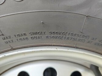

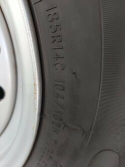

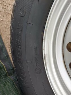

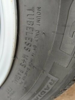

Buenas, por precaución quiero sustituir los neumáticos del 2019.
Actalmente llevo KargoMax C st-6000
185R14C. 102/104 m+s entiendo que 900kg por rueda.
.- entiendo que al tener solo un eje son 104?
Me gustaría por pasarme de precavido subir a 106 índice de carga, como lo veis? Llevo un knaus sport 550.
Teniendo llanta 14 supongo que limitado encontrar neumáticos de carga de 106 he buscado en algún buscador y imposible.
Entiendo que el neumático que llevo es m+s , barro y nieve?
Alguna otra recomendación?

Veo que has puesto el mismo mensaje es varios post. Has pesado la caravana? Antes de nada la tienes que pesar si no lo has hecho.
Sabes cuanto pesa realmente?
Si pesa realmente 1460kg como dices, busca un índice de carga próximo a 800kg... si le pones más, al hacer calculo de presiones igual tienes que ponerle poca y no es muy bueno...
Lo suyo es llevar lo necesario, no siempre es bueno "burro grande ande o no ande"....
Buenas 1460kg con todo cargado la tengo matriculada a 1500kg
Pues yo tengo 102/100 en las ruedas que he puesto y el peso de la caravana está sobre los 1500Kg.
Con 102/100 ya te "curas" en salud porqué puedes llevar hasta 850Kg en cada rueda (1700Kg en total).
Yo les puse esa carga porqué es lo que venía en ficha técnica y el peso real era 1500kg cuando las que traía el indice era inferior.
