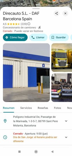

No sé de dónde eres, pero esos ejes se usan en muchos trailer, es más donde nosotros vamos a reparar los remolques, venden repuestos de esa marca, es en Vilafranca del Penedés.
Soy de Guadalajara. ¿Cómo puedo contactar con ellos? La caravana es del 2005 con lo que quiero pensar que habra repuestos.
Si lo buscas en maps, está enfrente de m3 caravaning y también hay un taller de caravanas que abrieron hace poco, en el mismo polígono.
