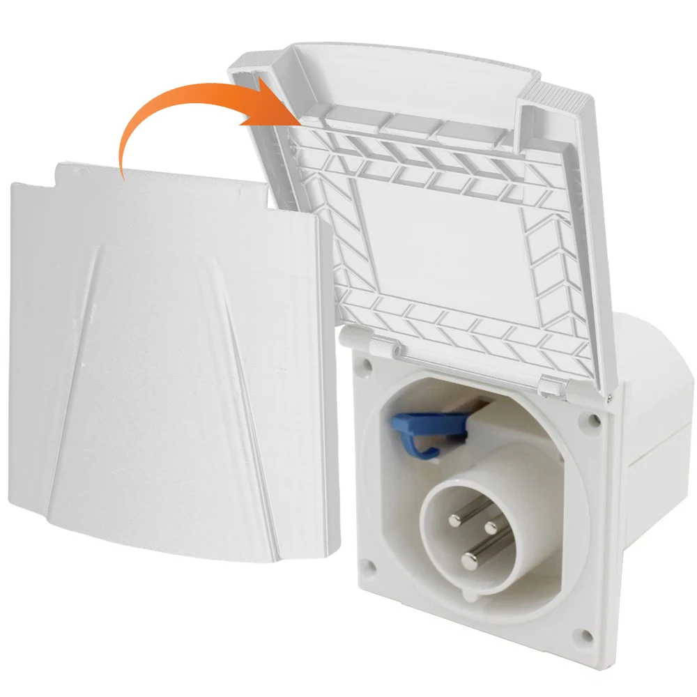

hola se me ha roto la tapa de enchufe de una sun roller jazzero del 2010, y me es muy complicado encontrar la misma tapa
Alguien sabe donde ? O una similar q encaje bien al cerrar? Gracias
Pongo fotos

Creo que la tapa sila no la encontraras...tendras que cambiar la caja completa..
tendrias que medir... si puedes llámales, son gente muy amables y profesionales y le comentas lo que quieres
El tema, es por lo que cuesta un enchufe de estos, es casi mejor cambiarlo entero que buscar una tapa. El tema es que luego tienes que sellarlo bien, y aquí es dónde supongo es más complejo.
Un saludo ;)
esto es lo que he encontrado... porque al final te va a tocar cambiarlo.
hay una cosa que no sale y es que tienes que sellar bien la toma, utiliza algo como sikaflex para sellar y que no entre agua, no utilizar silicona normal, no vale.
Aunque un poco tarde, busca el mismo modelo de enchufe y, si no lo quieres cambiar, desmontas la tapa y la pones.

Al sacar la caravana del garage, mi hija se cargó la tapa.
El trasto lleva dos piezas.
Una es la carcasa con la tapa, que es lo que se tendrá que cambiar entero, y otra el interruptor. El de la llave roja, que se acopla a la carcasa.
Imagino que tu caso será parecido.
Encontrar una tapa que se acople pefectamente a la estructura, yo lo he dado por mision imposible.
Al final, cambiarla y dejarlo bien sellado, tampoco es nada dificil.

No se si has resuelto el problema de la tapa.
Ayer fui a una casa de recambios de caravanas, y tenian diversos modelos de tapas, por lo que deuzco que romperlas debe ser algo bastante comun.
Me dijo que si huriera traido una foto seguramente encontraria el recambio.
Tambien me dijo que si no habia tapa de recambio, deberia de cambiar toda la carcasa blanca, pero que caso de ser así trajera el interruptor o todo el conjunto, porque hay interruptores que encajan con un tipo de carcasas y no en otras.
Total, que cojí una a boleo, y como la loteria no toca nunca, no me sirve.
La devolveré y, para asegurarme, desmontaré la carcasa para llevarmela entera, interruptor incluido.
Te pongo unas fotos del estropicio y del recambio.
Como puedes ver, en la parte de atras del recambio, pone las medidas.
El precio de la tapa : 10€
