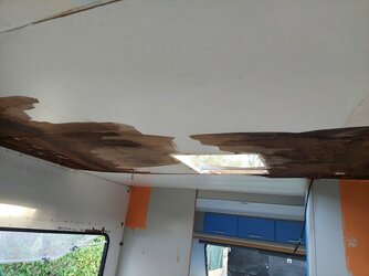

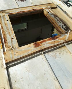

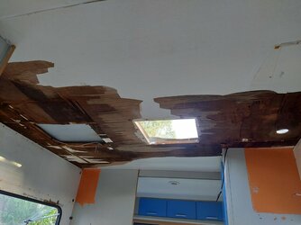

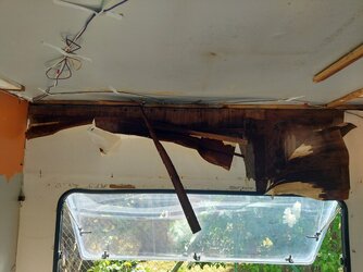

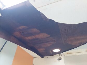

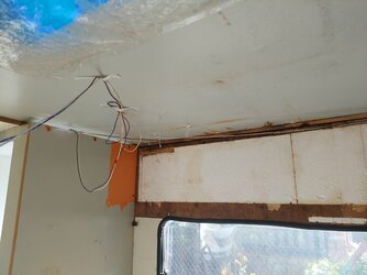

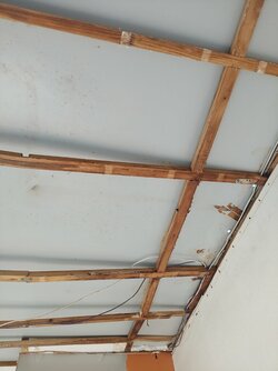

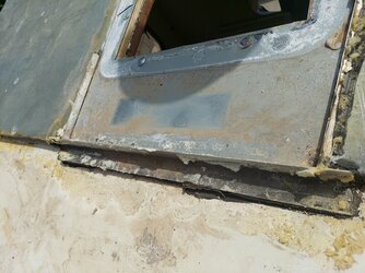

Buenas tardes, como otros tantos miembros del foro, nos la colaron en la compra de nuestra caravana. En octubre compramos una Adria 542pk que aparentemente estaba bien, íbamos a hacer algunos cambios en el baño y la cocina, poca cosa pero cuando llegaron las lluvias, ¡oh sorpresa!, tenía filtraciones por el techo y por una pared. Una nefasta instalación del aire acondicionado creó filtraciones y nos ha tocado quitar todo el techo central y parte de la pared, (todo por dentro), vamos a reforzarlo y volveremos a montar el aire pero con el motor mirando a la parte delantera de la caravana, allí tenemos el refuerzo del armario y de parte de la pared de la habitación. Vamos a poner listones de samba, poliestireno expandido y una plancha de pvc. El proyecto está en marcha y no perdemos la ilusión de poder salir con nuestra caravana en agosto. Entre las mil dudas que tenemos, una de la que más nos preocupamos es qué polímero usar para rematar toda la junta del prefil del avance, estamos entre Bostik H750 (antiguo MSP 109) o entre Quiadsa F+P TURBO. Os paso fotos del desaguisado, cualquier consejo será muy bienvenido, gracias.

Buf vaya panorama, y todo eso por el aire? Ya debería llevar tiempo entrando agua.... Ánimo con la reparación
Sí, pusieron como refuerzo esa plancha de aluminio que se ve en las primeras fotos, y lógicamente el agua no tenía salida por ningún lado así que se estancaba en la zona del motor del aire. La caravana es de tercera mano así que a saber el tiempo que llevaría 🤦‍♀️, ahora está en buenas manos 😁. Gracias.

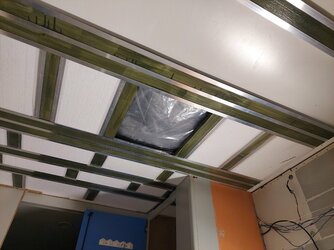

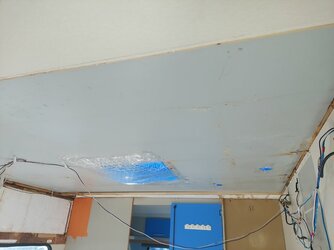

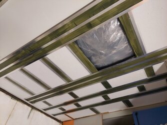

Buenas noches, esto ya va cogiendo otro color, hemos puesto pvc entre la chapa y los listones de samba, éstos últimos los hemos tratado con el bote de la foto, y lo vamos reforzando con una T de aluminio. En los laterales pusimos ángulo de 20x40. No está contrapeado al 100% porque necesitamos madera donde van los armarios anclados. Continuará 😅
