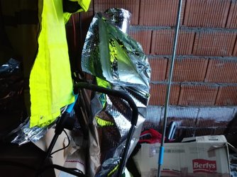

Esto es lo mejor, no pesa nada, a pesar de sus nueve capas, varias Aluminizadas, es muy fino y ya puedes tener fuego encima, que la temperatura del techo del Avance por dentro, es la ambiente.
    155,4 KB · Visitas: 37
