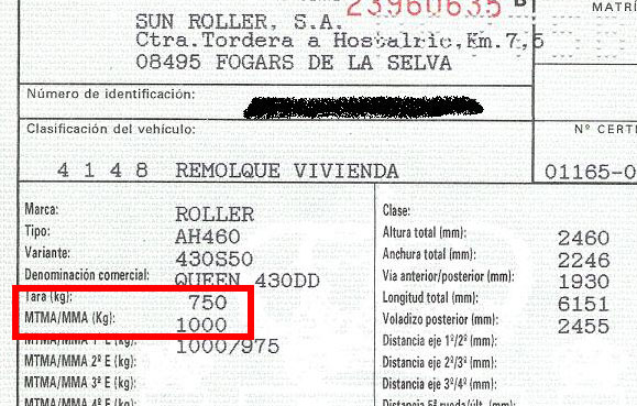

mi caravana q compre es una sun roller queen 430 DD , la caravana me dijo el dueño q le habiapuesto el 12v pa el frigo en la posicion del antiniebla q no se creo q el 2, ya q me dijo q no tiene antiniebla y luego le puse a mi coche los pin d 7 le pase la itv y ya como no tengo q pasarla mas ya q mi caravan en ficha tecnica viene d 750..... pero fui al taller y le dije q me pusiera a los pin d 7 en la posicion del antiniebla el cable directo para 12v para el frigo ,pero en el taller me dijeron q por el tema d garantia no me lo hacen q me pondrian otro conector al lado de la alcachofa de los pin del coche q veis sobre este tema si me podeis ayudar.....
No mareis la perdiz,si el coche tiene 13 pines con salida de 12v,como dice.Lo mejor es cambiar la piña de la CV a 13 pines y cada polo donde toca que hay esquema de eso,si la CV no lleva luces de marcha atras pues ese quedarà vacio en la piña de la CV,y mejor que té lo haga un profesional.....ojito con las instalaciones chapuceras puenteadas etc.
Dejando a parte de que una Queen 430DD, con una caja de 510 cm, no pesa 750 kg ni vacía y que salio de fabrica con una tara de 750 kg y una MMA de 1.000 kg, por lo que debería de estar matriculada.....
..... no deberías de hacer nada de eso, la luz de antiniebla trasera, pases o no ITV es obligatorio, por lo que mi consejo es que pongas las conexiones en el formato DIN y legal, con piña y base de 13 pines, tanto a la caravana, como el vehiculo tractor, te ahorraras problemas.
