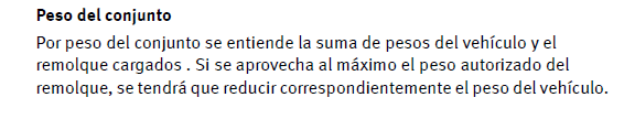

Y ya Off topic: sigo mirando el manual y me encuentro con esto, relativo al Peso Máximo de Conjunto, o lo que es lo mismo MMC.

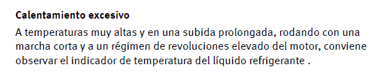

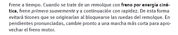

Y sigo... esto de los manuales es un filón (si te paras a leerlo)
Aquí se quedan, para consultas futuras.
