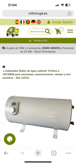

La caravana no tiene agua caliente y he visto unos termos electrónicos de 10L que se pueden poner dentro de los asientos.Vivo en terreno con la caravana y tengo un grifo al lado. Sería posible poner este termo? Sabéis alguien o página donde me hicieran la instalación yo no tengo ni idea

El problema no es poner el termo, que eso es fácil. El asunto es cómo llevar el agua caliente a los grifos, porque supongo que no tienes doble instalación (caliente fría). Podrías ponerlo en la instalación de la fría pero eso hará que SIEMPRE que abras el grifo salga agua caliente (si tienes el termo encendido, claro).
Valora si eso es lo que quieres. Puedes jugar con agua fría (no enciendo el termo), agua caliente, enciendo el termo... pero es todo o nada.
