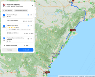

Normalmente llevas la ruta planificada.
En mi caso, me tocaría parar aproximadamente cada 200km(unas 2,30h por autovía ) unos 20 minutos

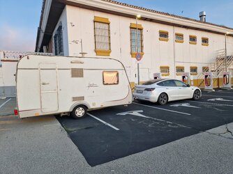

Lo peor no es el hecho de parar, es que los cargadores que hay hoy en día(que hay muchos) no están adaptados para carga con remolque y muchas veces toca desenganchar, aunque no siempre:
Por cierto, el coche nos espero cargado, los niños son más lentos

Los cargadores te los busca el coche o ABRP. No tiene ya ningún misterio.

Bueno, creo que todo depende de cómo te lo tomes. Por ejemplo desde Manresa hasta Madrid tardé casi 11 horas en llegar. Entre tiempos de carga y velolcidad de 90 km/h. Pero no es algo que, de momento, me preocupe. Cargadores hay bastantes. Ya no solo de Tesla sino que Repsol ha instalado cargadores en sus estaciones de servicio, algunas en lugares muy poco frecuentados.

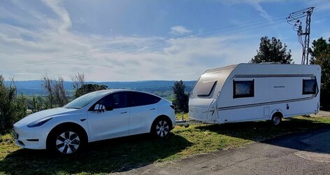

Ahí os presento a mi conjunto.
precioso cojunto!
disfruta mucho, ese coche tiene potencia de sobra para esa caravana y mas
sobre el tema regeneracion, yo en el Ev6 con caravana regenero una tremenda burrada, la ventaja es que en el EV6 la regeneracion la puedes "modular" de 0 (vela) a 3 (maxima) con lo cual en un puerto de montaña bajando con la 3 he visto picos de 60-90 kW y puntualmente mas, en una ruta parecida un Model Y regenero poco comparado con mi coche
por contra, mi coche TRAGA, al menos con la portofino, bastante mas de lo que yo esperaba, espero si vuelvo a tener caravana mas estrecha y aerodinamica, que esos 34kWh/100 que tenia de media baje un poco
Llevas algo en las ventanas?
Sí. Cinta americana. Es la caravana sobreviviente de un incendio y tengo que repararla. Las ventanas están derretidas y tuve que poner cinta americana para que no entrase aire al interior. Esa caravana no había rodado nunca porque el anterior dueño la tenía en un camping. Ahora me toca reparar.

Buff... repasa también el butilo de las uniones que el calor seguramente lo habrá fundido también.
Lo peor es que haya derretido el porexpan del panel sandwich. Yo fui a ver una caravana de este tipo y estaba derretida. Dos ventanas, mil euros, por otra parte...
