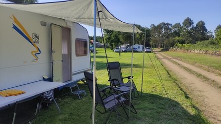

Compre el toldo de verano Inaca Ibiza con los dos laterales y cinchas antitormenta.
También hay varios modelos en Obelink que a veces están en Amazon y salen más baratos

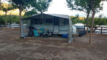

Nosotros tenemos el toldo de verano (con laterales que se pueden poner o no) y tenemos el avance...
