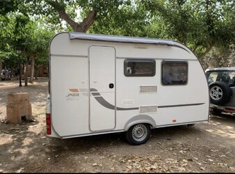

estoy mirando de poner un toldo para mi Sun roller Jazz 350 del 2009
Alguna recomendación? sabeis cual es la medida q debo montar?
gracias!!!
Esta imagen es de un anuncio del gualapop y dice que el toldo es de 250x250 por lo que será el XL280.
Si en una Sun Roller 420 que tuvimos que la medida de la caja es más grande que la tuya, un XL310 que es el siguiente en catálogo ya se metía la bolsa en la curva, me atrevería a decir que es ese de la foto el correcto.
