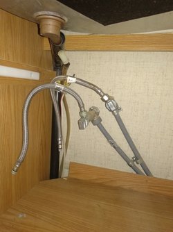

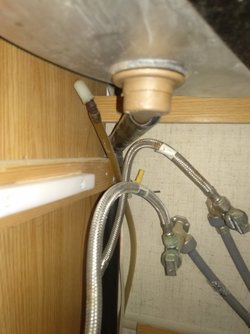

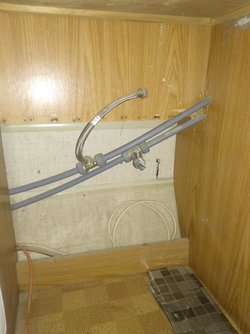

Buenas noches,hemos comprado una caravana Burstner city 450 de segunda mano, al ver la instalación de agua hemos visto que tiene una toma exterior como os pongo en la foto,y desde esa toma alimenta a los grifos de la caravana.Son grifos normales monomando, pero no se como funcionara esto realmente,si va bien o tendre problema.
La toma va directa al grifo de la cocina,hay engancha un latiguillo del grifo y el otro latiguillo de grifo vuelve asi atras para el grifo del lavabo.No se una cosa rara, me podeis ayudar?Me recomendais poner un reductor de presion,o hacer la instalación nueva?

Tiene pinta de que era una caravana que estaba fija y cogía el agua directa desde una toma del camping, eso vale para estar fijo, pero no para una caravana itinerante, además está todo desconectado... Yo cambiaría toda la instalación y volvería a poner la instalación que llevaría de serie, con depósito de agua limpia, bomba sumergida o de paso a 12v y grifos de 12v con contactos eléctricos.... Por cierto, ¿Lleva WC químico o también se lo han quitado?, ¿Y el frigorífico, es el trivalente o le han puesto uno de los baratos de 230v?.... Creo que tienes bastante trabajo si quieres dejarla lista para rutear.
Esa instalación no te vale para hacer vida campista fuera de un camping, siempre tendrás que estar conectado a una toma de agua con presión, vete buscando grifos y bomba de 12 v y depósito de agua limpias, y ya de paso le pones debajo de la caravana un depósito de agua grises.

La gomita esa finita que se ve al lado del fregadero, va directa al baño, me podriais decir para que, pq no tengo ni idea.

Incluso yendo siempre a camping, si no tienes toma de agua en la parcela, esa instalación no te valdría para tener y usar agua dentro.
Buenas, aunque visites siempre camping ese sistema que tienes es un engorro, primero tendrías que tener una manguera con mucho metros o muchas mangueras con muchos acoples pues no sabes donde va estar la toma de agua más cercana y si la va haber, lo Segundo tendrás que tener depósito de aguas grises, uno de poner y quitar o uno fijo, ese tubo es el que alimentaba al antiguo grifo, va al baño por que es el mismo tubo de agua que alimentaban los grifos, lo que no se si tu caravana traía agua caliente, pues tendría que tener otro tubo, si no tiene tubo seguro que no tendrá boiler de agua caliente.
Yo, lo que haría sería ponerlo todo como venía de la casa y quitar la conexión exterior de la caravana, y si quieres dejarlo un pöquito mejor pondría agua caliente con un boiler o una caldera de gas en el exterior con toma hacia dentro, ya puestos a hacer las cosas vamos a hacerlas bien, no crees.
Haz unas fotos del lavabo y otras del fregadero con sus grifos, para ver si han cambiado algo más de la čaravana y si se pueden cambiar eso grifos por los de caravana de 12v,

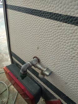

Veo en la foto que pones que la toma de agua esta en la parte trasera de la caravana.
Por regla general está en la parte lateral ¿conserva esta entrada? aunque no este operativa de momento.

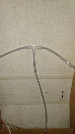

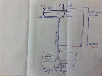

Si solo quieres agua fría es depósito, bomba y dos grifos uno para la cocina y otro para el baño y tantos metros de tubo flexible como metros tengas desde el depósito hasta el primer grifo allí una T y otro tubo hasta el otro grifo, luego si tengo tiempo te hago un dibujo de como lo tienes que hacer, es fácil de hacer pero tienes horas de curro si lo quieres hacer bien, pero lo primero haz fotos de donde quieres poner el depósito y por donde irían los tubos.

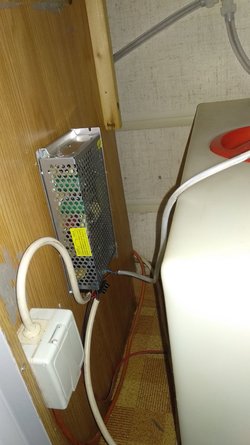

A tus pregunta te puedo contrestar que no tengo bateria auxiliar en la caravana, y el sistema electrico que tiene es la entrada a 220v del exterior que pasa a un transofrmador a 12 voltios donde salen varias tomas. Y tambien hay varias salidas que van directas a 220v.

Muchas gracias,pues me has convencido lo hare así, ahora me voy a aprovechar y te hare mil consultas de como hacerlo.Lo que tengo claro es que lo haré con la salida de 12v del transformador, ya que no tengo bateria y no tengo ahora mismo idea de montarla.

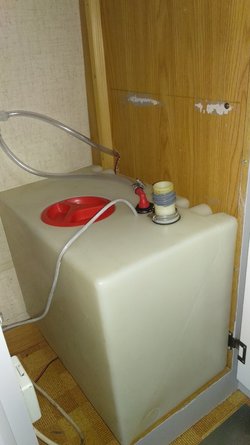

Los depósitos suelen venir ciegos, ósea solo vienen con un tapón grande en la parte superior por si los quieres llenar desde dentro con alguna garrafa, los agujeros de llenado y salida de cable y salida de bomba los tendrás que hacer tú donde mejor te cuadren, el depósito mío viene con entrada de agua del exterior y salida de llenado también al exterior y cuando se llena el agua empieza a salir por la mìsma boca de llenado que trae otro agujero para tal efecto, pero tú lo puedes poner con un tubo más gordo hacia la calle perforando el suelo de la caravana, yo suelo llevar manguera en el arcón pero si te soy sincero la he usado solo una vez, yo lleno el depósito con una garrafa de 20 litros que siempre va en el arcón y un codo de platico grande que lo meto a presión en la boca de llenado, el depósito mío es de 60 litros en tres viajes con la garrafa lo tengo lleno, tardo menos así que poniendo la manguera, pues no todos los grifos tienen los mismos conectores, y es un lío busca ponlo y que no se salga la manguera cuando lo estás llenando, en el tema de las bomba de agua hay muchas y de muchas presiones diferentes igual que los deposito hay muchos y de muchas capacidades, el buscarlos solo tienes que buscar en tiendas de caravanas o poner en internet bomba y depósitos de agua y saldrán muchas páginas donde buscar.

Vete comprando los grifos, y según tenga la entrada del tubo así pides la manguera del agua, mide los metros que hay desde el depósito a los grifos y compras el tubo, hay bombas sumergibles de 10 ltrs de caudal en tiendas de caravanas o en Amazon, mira, compara y el que mejor te cuadre, pero primero mira a ver donde va a ir todo y haces un croquis, y luego mira a ver lo que necesitas, tendrás que medir el hueco donde vas a poner el depósito para elegirlo.
La tubería que sea de calidad alimentaria, el depósito el que mejor te coja donde lo vallas a poner, los grifos, los que tú presupuesto te permita y la bomba de al menos 15 litros minuto, sumergible si no quieres problemas de descebado, o de paso si quieres durabilidad....
La bomba que pones es demasiado mala, yo buscaría algo mejor y de más caudal, con solo 10 litros se puede vivir, pero es muy poca agua, es la que usan las fuentecillas para dar un chorrito de agua.
Si la vas a comprar sumergible, que menos que algo así -> Bomba de agua sumergible 20L Ref.62068 para autocaravanas, caravanas y camping - Respuestos y accesorios en Mi Tortuga
Yo no llevo vaso de presión, la presión la regulas con los grifo, si abres poco el grifo la bomba funciona lenta y sale poco agua, si abres del todo la bomba funciona a tope y sale más caudal de agua , la bomba que dices es para acuarios, elige una que para más litros y que sea sumergible, piensa que cuanto más lejos esté el depósito de los grifos más fuerza tendrá que tener.
Buenas tardes, al final os he hecho caso y he instalado grifos y bomba a 12v, ya he probado en seco y funciona todo,me falta probarlo con agua.Que opinais si le pongo un interruptor a la fuente de alimentación para que no esta siempre funcionando?La bomba traia cable azul y marron,es indistinto o tiene positivo y negativo?.Espero con ganas vuestras opiniones y valoraciones.Gracias
