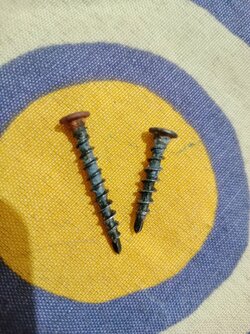

Buenas, estoy cambiando la tornillería de toda la tornillería de los perfiles de aluminio, muchos están oxidados al no tener la cinta cubretornillos, he ido a buscar tornillos iguales de acero inoxidable y no encuentro nada tornillos iguales, por cierto me recomendáis cambiar el butilo de debajo de los perfiles de aluminio o hay alguna cosa mejor que el butilo para evitar la entrada de agua.

A lo mejor tornillos inox exactamente iguales no los encuentras, pero hay gran variedad de ellos en ferreterias grandes que son muy parecido y te sirven.
Lo mejor es butilo porque es elastico y no se reseca.
No se como tienes los perfiles de alumino, pero si el butilo esta bien, no los tocaria.
El riesgo de entrada de agua, generalmente, es por los tornillos que se oxidan
Cuando pongas los tornillos, si el agujero se ha hecho muy grande, para mayor agarre, introduces un trozo de palillo untado de butilo o silicona.
Cuidado con los pares galvanicos, suelen generar mucha corrosión, el inoxidable con el acero carbono generan corrosión, yo te aconsejar ia tornillos de latón.
El "inoxidable" se oxida?
Pues no será tan inoxidable como publicitan....... :dontknow:
Hola! No! Jajajaj el inoxidable no se oxida (casi), sobre todo los del tipo 316, pero si: cuidado al unir metales que puedan producir pares galvánicos, sobre todo en ambientes salinos (cerca del mar, lugares con mucha contaminacion, carreteras en invierno, etc).
En este caso, se oxida el aluminio por par galvánico, con una capa blanquecina verdosa que acaba por hacerlo arena con el tiempo. En los barcos es muy problematico y hay que tener cuidado entre aceros/inoxidables/bronce/aluminio. De hecho, se usan ánodos de sacrificio de zinc o similares debajo de agua para que se oxiden antes que el resto de piezas metálicas.
Mejor en este caso inoxidable que los de acero al carbono.
