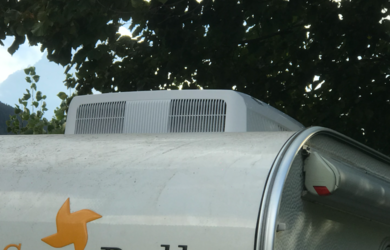

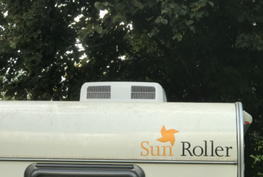

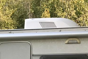

Hola pongo fotos para que veáis, alguien que tenga el mismo aire.... por esas rejillas traseras y laterales debido en trap el agua
