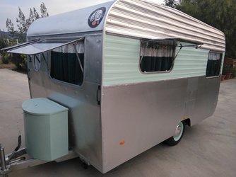

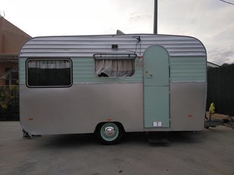

Hola,tengo una caravana tuset con contrato compraventa y ficha reducida echa pero ITV,dice que como no existe homologaciones del año 89 atrás no me hacen ficha verde y parece ser que es ITV pública solo hay una en Murcia que me los puede hacer y es la que ha puesto 100 impedimentos alguien sabe de ITV que los haga ????sea donde sea .
Gracias.

Ya sabía un poco a que me enfrentaba cuando la compré y que no iba a ser fácil pero era un capricho tan grande que decidí jugármela y ahora estoy pagando el pato ,se que lo conseguiré pero por aquí he visto como tú dices que más de uno lo ha conseguido en Murcia por lo que veo es imposible hasta ahora pero también me han comentado en otros foros que en otras comunidades puede ser posible iré por aquí mirando a ver si alguien me pasa alguna solución gracias
Es bastante lotería, tira del buscador del foro y la que te quede más cerca.
Sí claro seguiré mirando y leyendo cosas a ver qué encuentro pero por supuesto probaré en alguna comunidad cercana a la mía que tenga una ITV pública probaré a preguntar y a ver que me van diciendo
Por eso le pregunte,ya que yo estoy en un caso similar, pero no ha habido respuesta de que es lo que hizo.
Me dijo que la cambiaron el eje, que la desmontaron entera y la volvieron a montar, luz. todo nuevo asi que me imagino que habra realizado lo siguiente:
