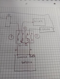

Visto que no hay más sugerencias o consejos. Voy a conectar las placas a la entrada solar/coche pero a través del selector que ya tengo en la posición de salida doméstica, a ver cómo va.
Algo así, solo positivos....

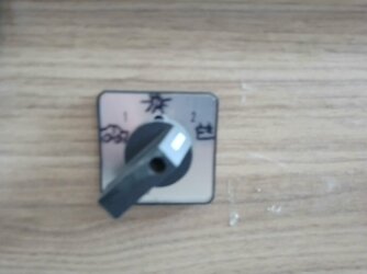

Ya lo tengo hecho. Todo perfecto, la placa sin el regulador a la entrada de carga solar/coche pasando por el selector, que ahora es en posición 1 carga con el coche y posición 2 carga solar y salida "doméstica" a caravana. Todo probado y funcionando, la placa a pleno sol daba sobre 23 v y a la bateria le están entrando alrededor de 5 amperios, tanto con el coche como con la placa solar, manteniendo 14'5 v. El circuito de 12 v de la caravana funciona perfectamente y se cambia automáticamente a 220v cuando te conectas a la red, esto también lo hace la batería. Muy contento con la PPP, una pena no haber cogido la de 40 amp. que me hubiera dado más autonomía, aunque todavía no la he necesitado. Este mes de junio voy a probar a estar sin electricidad en el camping, conectando también una nevera de compresor de 60 w. ......🤔
Cuando dibuje el sol no me acordaba que el selector es de 2 posiciones y tampoco había pensado como iba a hacerlo.

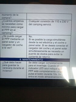

Según el manual de Victron en la página 83, en el punto 6 del apartado 1 Carga, del punto 8 Preguntas más frecuentes sobre el PPP ,😁 dice que sí es posible la carga simultánea desde la red eléctrica y el coche o panel solar.
