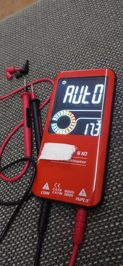

Hola.

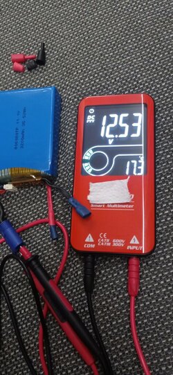

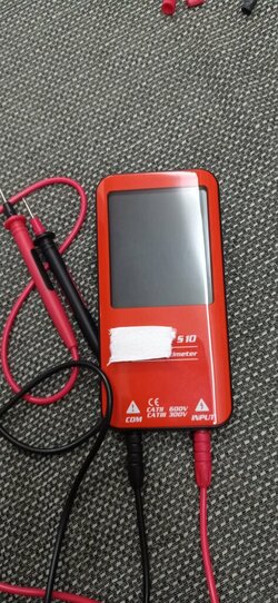

Mi mujer me acaba de regalar un tester ( risas 😆) que sería ideal para los que no tenéis mucha idea.
Pongo unas fotos.
IMG_20221202_222613.jpgEs EsIMG_20221202_222631.jpgIMG_20221202_222641.jpgIMG_20221202_222721.jpgIMG_20221202_222816.jpgIMG_20221202_222848.jpgIMG_20221202_223008.jpgIMG_20221202_223131.jpg
Es del tamaño de un móvil.

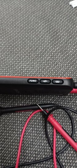

Lo importante es que no necesitas cambiar ninguna selección de voltajes, resistencia,Ac/DC,continuidad .....
También puedes cambiar los modos a manual,y tiene Hold, memoria .Tambien linterna,pero bueno.
Digo lo importante porque él ya lo hace solo.
No tengo ningúna relación profesional con nada,solo es que me ha parecido sencillo de utilizar.
Como todo,tiene cosas malas,o casi malas.

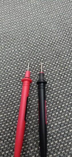

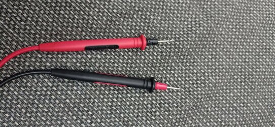

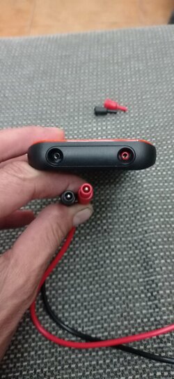

Los cables son específicos,no son estándar,pero con cuidado pueden durar una vida.
Otra cosa mala,las puntas tienen los colores un poco confusos como veis en las fotos.Yo he puesto el punto con algo del mismo color para no tener que estar pendiente.
Cosas sin importancia

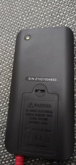

Este mío utiliza pilas AA,como el Merceches ese del hilo de los coches eléctricos 🤦
Los hay con batería interna,pero claro,más caros.Y con funda.Y con más cosas,más caros claro.
Este ha costado 18 €.
Pues eso,una herramienta útil para llevar en la caravana y sin ningúna complicación.
Espero que os ayude a los indecisos.

Y funciona bien? Porque las opiniones de dicho aparato dejan que desear... Aunque a mí no me termina de convencer, la pantalla es cristal liquido? Aguanta bien los golpes? Eso sí , es un tester para los no vemos bien.... Jejej
Esta tarde ha recibido su primera ostia.
Me ha tocado rescatarlo de debajo del sofá...🤦
Estoy probandolo con el de currar,pero solo e tenido la oportunidad de probarlo con baterías de 24 cargando ( en varios elementos) y en continuidad y resistencia en un módulo.
De momento bien.
Edito,es el barato.Vi un vídeo con un tipo de lo comparaba con los equipos buenos y estaba bien .
Aunque no hay que fiarse ,igual le pagan por eso.
Seguro
¿Seleccionas tú la función con el botón o la elige el al azar?
Supongo que lo primero, porque si decide medir corriente cuando quieres medir tensión... 😬
No tiene la opción de medir corriente,o eso creo,luego lo miro.
Cada vez que cambia el lodo se escucha un relé.
Y cuanto cuesta el Fluke? Jejeje.Tengo uno que debe tener fácilmente 30 años y ahí sigue.
Pero siendo realistas poca gente va invertir 350€ o 400€ en un fluke normalito. Más bien hablamos del rango de los 15€. Y pienso que sí se puede mostrar como medir la corriente, que en el ámbito campista podemos estar hablando de medir cuanto carga la batería y cuanto consumen los leds, poco más
No se....
Te compras una pinza amperimétrica que mida tensión en alterna y continua por 100 eurillos . No tiene por qué ser fluke, van a medir igual . Si hay, hay, si no hay , no hay...jajaja
