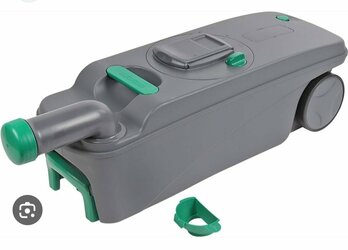

1a salida (cv de 2a mano) y voy a cargar el wc tehtford de agua pero no baja por la tuberia. El nivel de agua no marca nada. El boton al apretar funcionaba hasta que se quedo seco.
He mirado de poner agua directamente por el tubo de nivel i he conseguido que salga algo de agua. Pero sigue sin entrar por el tubo principal. Alguna idea?

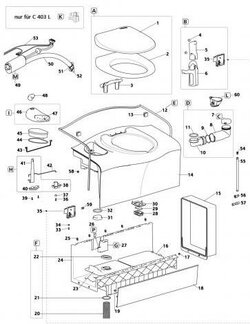

¿Que modelo es? No todos funcionan igual... Los hay que cogen el agua del depósito común, los que tienen depósito propio... Y cada uno tiene sus problemas/soluciones 😅
Buenas, yo tengo otro modelo, pero quizas esto te ayude
    44,1 KB · Visitas: 13
    31,2 KB · Visitas: 13

Ahora que has forzado la entrada del agua, mira si con el embudo entra, no vaya a ser que estuviese atascado ya que cuando estés en camping muchas veces tendrás que rellenar con una garrafa.
