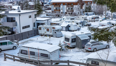

Aqui por ejemplo:
O aquí. Porté Puymorens la semana pasada justo antes de la gran nevada (esto se ve que no era ni nevada) ??
