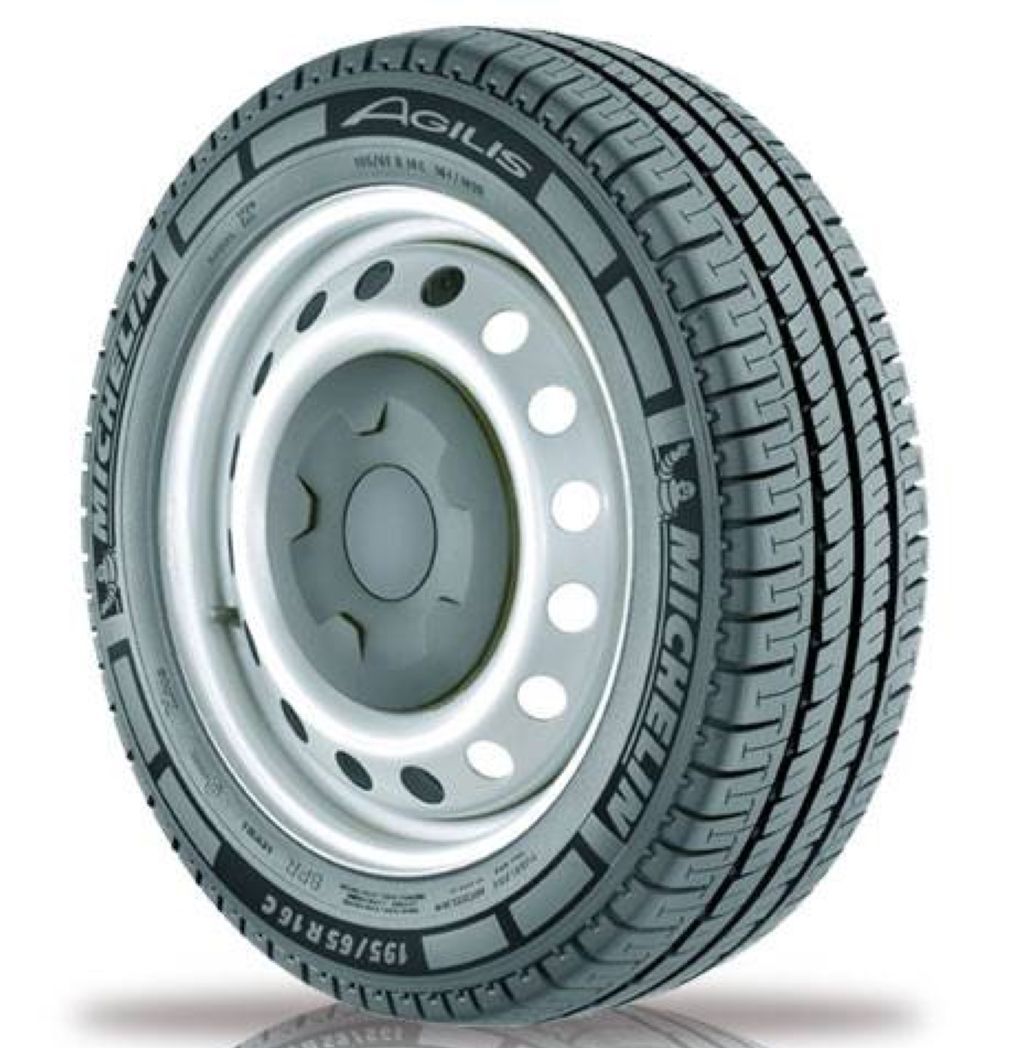

Cuanta razón tienes ....pondré lo que consideró mejor , unas Michelín agilis , de esas a las más baratas apenas hay 60€ de diferencia en la pareja y seguro que dormire tranquilo

Con esa caravana.........un consejo.............gástate lo máximo que puedas...............y índice de carga máximo también............por ejemplo las Agilis...........son las que llevo...........y he hecho con ellos viajes muy largos.........sin problemas y me caravana es una 560................llevo unas 195 y el índice el más alto que pude..........se que voy sobrado.........para los 1600 k de la caravana.
Reventar una rueda, me ha ocurrido en una ocasión y fué porque "cacé" un trozo de hierro que había en autovía......se le perdería a alguien............jejej................sin ningún tipo de problema........parada, chalecos, triángulos..........pistola de impacto a 12 v.............y a repasar con la de cruz..................
Gracias VOLUSIA por el consejo , precisamente esas mismas son las que tengo encargadas , el martes las montaré , yo las he usado en coche y en furgón y como tú dices sin problemas , son más caras , pero la tranquilidad vale más
