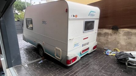

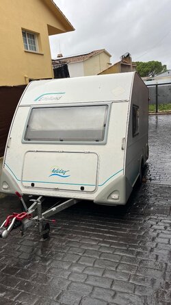

Genial… igualmente lo vi bastante lío… porque la rampa, realmente no es muy pronunciada, sin embargo, tocaba la parte trasera al intentar bajarla. Fuimos con mucho mucho cuidado para no tocar, no es sencillo y el tema del Mover, lo tenemos en cuenta, por supuesto simplemente que ahora mismo queríamos probar manualmente… os paso foto

No se ve muy pronunciada la verdad.
Si la dejas bien encarada y recta con el coche dejándolo caer no es complicado salvar una rampa tan cortita y ancha. Incluso parece que al final hay sitio de sobra para entrar de cara con el coche y darle la vuelta a la caravana "a mano".
Pues yo miraria de bajarla de culo con el vehiculo, siempre y cuando una vez abajo tengas espacio suficiente para darle la vuelta y dejarla preparada para sacarla de cara.
El problema, quizas, será que al sacarla de cara enganchada al vehiculo toque al suelo por la parte trasera y te cargues una pata. Tendrias que valorarlo.

Si el problema es que toca el suelo con la parte de atrás, no lo dudes: mover. La cuesta no es nada pronunciada y hay espacio de sobra para hacerlo con el coche, pero lo que no vas a poder es bajar la lanza para que no toque atrás.
Con el mover bajas la lanza a tope y la bajas tranquilamente.
