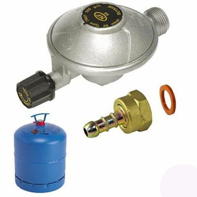

Hola a todos,

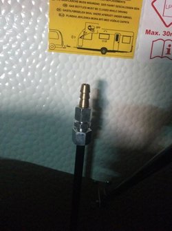

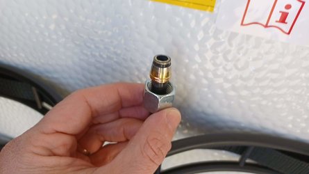

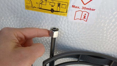

Es mi pirmer post en este foro, os he estado leyendo atentamente en este hilo pues compré una Aviva 522PT que me entregaron a principios de Abril y hemos estrenado esta Semana Santa (excepto por lo que pregunto a continuación, una gozada).
Me he encontrado que la instalación de Gas no venia realizada, no sé realmente si la deben hacer en el concesionario o viene de fábrica, la cuestión es que por lo menos yo no la solicité dando por hecho que ya vendría. (No llevo calefacción, sólo sería para el uso de la cocina en momentos puntuales).
El caso es que pensé en realizar yo la instalación para una bombona de campingaz (con regulador, lira, etc), pero me encuentro que únicamente viene la rosca hembra del tubo de gas, y en fotos de otras aviva veo que de fábrica viene con esa rosca, un adaptador y la espiga para meter la manguera de gas ya preparada.
¿Os venia así?
He intentado comprar espigas de varios tamaños y ninguna de ellas entra en esa rosca.
Gracias de antemano!

Viene asi de fabrica

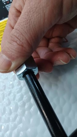

Hola, he visto en varias fotos, que a otras personas le venia como en la foto que adjunto. A mí sólo me viene la tuerca inferior.
¿Alguien sabría que tipo de tuerca es? No es tamaño Gas 1/4, 3/8 o 1/2 pues he probado todas y ninguna entra.
Gracias!

A nosotros nos venia asi, y no puedes llamar donde la compraste y enseñarles esta foto?
Sí, ya lo he reclamado, sólo quería asegurarme antes que realmente me falta parte de la instalación que debe venir de fábrica.
Por otro lado, ya que ya estoy usando la caravana esta temporad,a buscaba la opción de encontrar por mi cuenta la pieza y no esperar tanto a que llegue del fabricante.
Gracias!
Gracias!
Has mirado este?
Has mirado este?
Sí, la parte del regulador, y lira la tengo lista. Faltaría otra espiga o tetón como el de la foto, pero que encaje en la tuerca de la caravana, pero he probado varios tamaños estándar y ninguno entra.

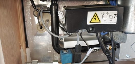

El otro dia hablando con otros campistas, me comentaron que este tipo de neveras trivalentes van un poco justas en verano, ya que la calor hace que no rindan bien. Como solucion, algunos acoplan un ventilador tipo CPU en la rejilla exterior para ventilar la placa de la.nevera que se calienta bastante. Alguno lo ha provado? Seria ponerlo aqui, no tengo ni idea pero veo que hay un cable con una toma que no esta conectado a nada, sera corriente de 12V para comectar el ventilador?

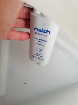

Hola a todos,
La bomba del deposito de agua de nuestra caravana suele fallar. Alguna vez la hemos arreglado con un golpe seco pero creo que ahora ya ha muerto definitivamente.
Sabéis si hace falta cambiar el fusible si instalo una bomba el doble de potente? Alguien se ha encontrado con este caso? Gracias
    41,2 KB · Visitas: 39
Yo le puse una bomba más grande para que llegase bien de agua al water, que no llegaba nada, y no cambié fusible. Hace ya un año

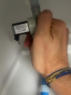

Ahora he cambiado la bomba y no sale agua por el inodoro, por el grifo del lavabo si. Cuando le doy al botos de la cadena del WC funciona la bomba pero no sale agua en cambio el el lavabo si
Me respondo yo mismo porque he desmontado una pequeña bomba que hay donde esta el cassette del inodoro y el filtro estaba muy sucio. A limpiarlo funcionó

Hola a todos, comentaros que el problema con el conector de Gas se ha solucionado con la garantía de Adria que me ha suministrado la pieza faltante a través del concesionario. Han sido un par de meses de espera pero no ha habido ningún problema.
Un saludo y gracias a los que habéis ayudado!
Rectifico, es una válvula solenoide que se activa o abre cuando tiras de la cadena permitiendo el paso del agua. Como lleva un filtro y estaba sucio no dejaba pasar el agua.
Hola, alguien ha hecho el brico de poner ventiladores a la nevera trivalente???
Ahora que llega el calor es cuando me acuerdo.
El caso que leo por todos lados que es mejor poner los ventiladores en el respiradero de arriba, pero al poner el toldo, veo que no se puede desmontar ese respiradero con facilidad, hay que desmontar el toldo y no tengo ganas ni puedo yo solo soportar ese peso, vaya a ser que la lie.
no se si ponerlo en el huevo de abajo o que hacer.
