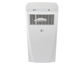

Yo tengo ese que adjunto, 159 en una oferta hace un par de veranos. Instalado en un mueble donde iba una calefaccion de gas que no funcionaba y con salidas al exterior bien puestas. Os aseguro que o lo regulas para que corte a una temperatura prudencial, o te quedas pajarito con terral malagueño fuera de la caravana.

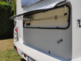

Nosotros encontramos uno portátil del Leroy Merlín al que se le puede poner un adaptador para dejar el aparato fuera y manejarlo desde dentro
Cambias las salidas del aire y conectas el tubo al aire frío hasta el conjunto de evacuación y el aire caliente sale directamente a la calle.
Estamos encantados!!! No ocupa sitio dentro, no te tienes que preocupar de evacuar aire o agua...

Que lo tenemos colocado con una tablilla en la ventana de la cocina:

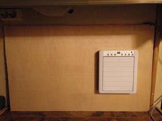

Mi idea después de quitar la cocina en mi Moncayo costa dorada 450 es poner el aire fijo en el habitáculo de la cocina con la salida de aire caliente por la salida antigua de la campana extractora y el tubo de agua sobrante por un agujero que ya tenia del lavabo. ¿Qué opináis vosotros/as?
Acabo de pillarme caravana nueva y tiene aire. Vendo el mío antiguo y da la casualidad que es ese mismo. Lo tengo puesto en página para venderlo. Me costó 279 creo, tiene de uso 3 veranos unos 15 días. A mí me ha hecho el apaño sacando el tubo por la ventana. Incluso lo sacaba al avance y se notaba. El caliente es quitando el tubo y al contrario. Quien esté interesado que me diga por privado. Tengo todo lo del aire, está nuevo.
