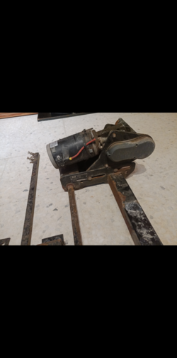

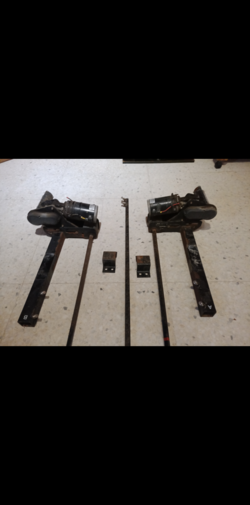

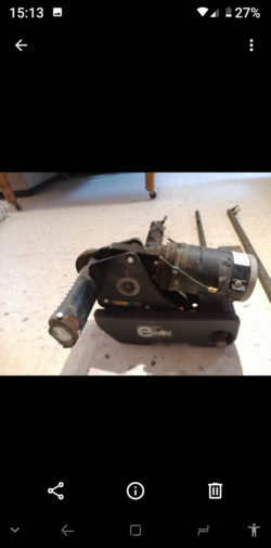

Hola de nuevo, pues gracias a Fernando y a su impagable solidaridad el mover llegó hace ya días a casa.
Pero como todavía tenemos limitación para ir de un municipio a otro no puedo ir a la caravana y montarlo( la tengo en un parking en dos hermanas y yo vivo en Sevilla capital) .
El tema es que estoy pensando hacerle un mantenimiento, limpieza y pintarlo. Como veis por las fotos tiene su uso normal y ya de camino lo suyo sería dejarlo lo mejor posible aprovechando que está fuera de la caravana ( estoy como niño con juguete nuevo)
Pero como nunca he tenido uno, pues me pregunto cosas a tener en cuenta:
Lo puedo fregar con un cepillo y quitarle la grasa?
Hay alguna parte que no debería tocar?
Entiendo que el motor es hermético y no le entrará agua, pero.....
Se puede engrasar el cilindro o pistón del rodillo? No veo engrasador.
    280,6 KB · Visitas: 14
    304,7 KB · Visitas: 14
    281,3 KB · Visitas: 14
Joer, como os envidio a quienes sabeis trabajar en la CV. Vas a dejar lo viejo, como nuevo. La pieza exterior que se ve en la foto, donde pone la marca del Mover; esas tuve que parar por dos veces ya que, mira, eso si, mi atencion, en la conduccion es extrema y las vi caer por el retro. Como eres un "manitas", seguro que ves la manera de asegurarlas, de manera que se puedan quitar por engrase o reparacion y volver a poner, de lo contrario perderas alguna.
Otra cosa, que ya habras leido en el manual: el que tengo actualmente, no, frena en seco; pero ese tiene la mala costumbre de seguir unos cm. despues de levantar el dedo, vamos, que es un desobediente, es muy poquito, pero lo justo para machacar la guia de Avance, si estas haciendo giro, cerca pared. Tenlo en cuenta.
Gracias Fernando, he quitado el embellecedor donde viene la marca y la verdad es que no ha costado trabajo ( el perno de plástico que agarra en la pletina está flojo) con lo que buscaré una solución para fijarlo. Lo bueno es que al quitar el embellecedor se ve por donde se puede meter la barra que une los dos motores y así es más fácil unirlos sin tener que meterse uno debajo. También he quitado la tapa donde van los engranajes y les he echado grasa nueva, aunque la que tenía estaba bien de color y sin suciedad. Poco a poco iré subiendo fotos de mi primer brico?
