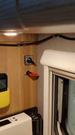

Al respecto de cortar el negativo, este es el que he encontrado.
Heschen SZW26-20/D202.2 - Interruptor de cambio universal para selector de levas, 660 V, 20 A, ON-OFF-ON, 3 posiciones, 2 fases, 8 terminales CE Heschen SZW26-20/D202.2 - Interruptor de cambio universal para selector de levas, 660 V, 20 A, ON-OFF-ON, 3 posiciones, 2 fases, 8 terminales CE : Amazon.es: Bricolaje y herramientas
Como cosas malas la sección que admite el conector es de 4mm2 pero siempre pueden poner un cable corto entre una ficha de empalme donde llegue el de sección gorda y salga uno de 4mm no?
Al final por watios 4mm debe aguantar mucho y caída de tensión en centímetros no debe ser apreciable, no? Todo esto son mis suposiciones...?
Si en el taller no les vale pues ya me dirán y me quedo más tranquilo si comunalizan las masas, gracias!

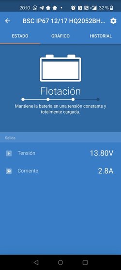

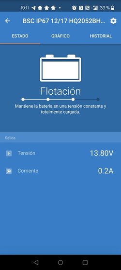

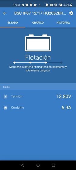

De todas formas he optado por cargar solo a AC en el camping, con el frigo conectado a la batería y cambiando el cargador de 4a actual por este en su variante de 17A
El cargador de 17 también lo veo sobredimensionado, calculo que uno de 8A podría ser suficiente.
en las especificaciones técnicas de su web, indica que tiene función de fuente de alimentación incluso sin estar conectado a una batería. Eso me hace pensar que puede ser muy apropiado a tu caso pero lo mejor es consultar al fabricante.
La única duda que me surge es si el cargador se volverá loco al tener siempre una carga conectada a la vez que el viaje de la batería le de que está llena... Veremos, siempre se puede usar como fuente con su modo específico.
Efectivamente, hay cargadores que cargan analizando si la carga es mantenida por la batería y si se produce algún consumo , como sería tu caso, el cargador entraría en modo fin de carga indicando que la batería está deteriorada.
¿Dónde quieres colocar ese interruptor?
Efectivamente, si 6mm no caben (algunas veces sí a pesar de indicar 4mm), siempre se puede empalmar a un cable mas fino antes de llegar al interruptor.
Sí que aguantan. hay que tener en cuenta que muchas veces se instalan mas metros de cable de los que parece y si se tiene la posibilidad de instalar una medida por encima pues mejor.
La diferencia de precio de un cable de 4mm y otro de 6mm es poca y las 2 medidas se trabajan bien.

Llamé a la página donde lo compré (baterías online) y, aparte de ser el distribuidor más barato (120€) ofrecen devolución sin gastos durante 15 días si tras probarlo, no te sirve.
Además hablé con un técnico que muy amablemente estuvo una media hora resolviendo dudas de neófito. Me ha parecido un trato exquisito.
Según sus indicaciones sí puede estar sobredimensionado pero debería funcionar y en flotación adaptará amperios a la carga que reconozca.

Además también he puesto un desconectador de batería en la línea que viene de la batería y que tiene la misma llave que el mover.
Mi idea es usar solo una llave y guardar la otra. De esa forma a co***es tendré que acordarme de desconectar el frigo de la batería antes de usar el mover. Que soy muy despistado!

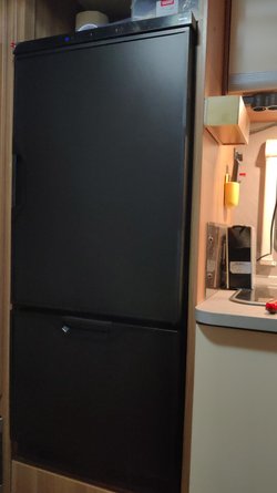

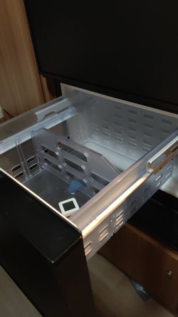

Bueno compis,
Ya está instalada!
Por partes, primero las fotos!

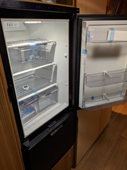

Foto del frigo por fuera
Foto del congelador
En cuanto a enfriar de momento muy bien

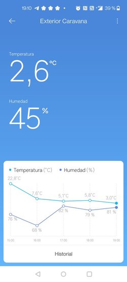

Sensor xiaomi que he metido en el frigo
El sensor xiaomi del congelador directamente hiberna a esas temperaturas ?
Y hablando de consumos de momento:
Aquí metiendo leña por cambio de modo al más alto de potencia para ver qué pasaba: 6.9 amperios a casi 14v
Nótese que el cargador, aún estando en flotación, alimenta la demanda del frigo, así que si! Funciona!
Aquí un consumo más.normal con el compresor andando
Y aquí con el compresor en reposo, claro apenas sin consumo
Aquí el desconectador (misma llave que la del mover para obligarme a quitar la batería del frigo) y el conmutador , en 1. Batería , en 0 apagada, en 2 coche
Ver el archivos adjunto 4129563
Foto de frigo abiertoVer el archivos adjunto 4129562
Foto del congelador
Ver el archivos adjunto 4129564
Ver el archivos adjunto 4129565
Ver el archivos adjunto 4129566
Ver el archivos adjunto 4129567
Ver el archivos adjunto 4129568
Ver el archivos adjunto 4129569
Ver el archivos adjunto 4129570
