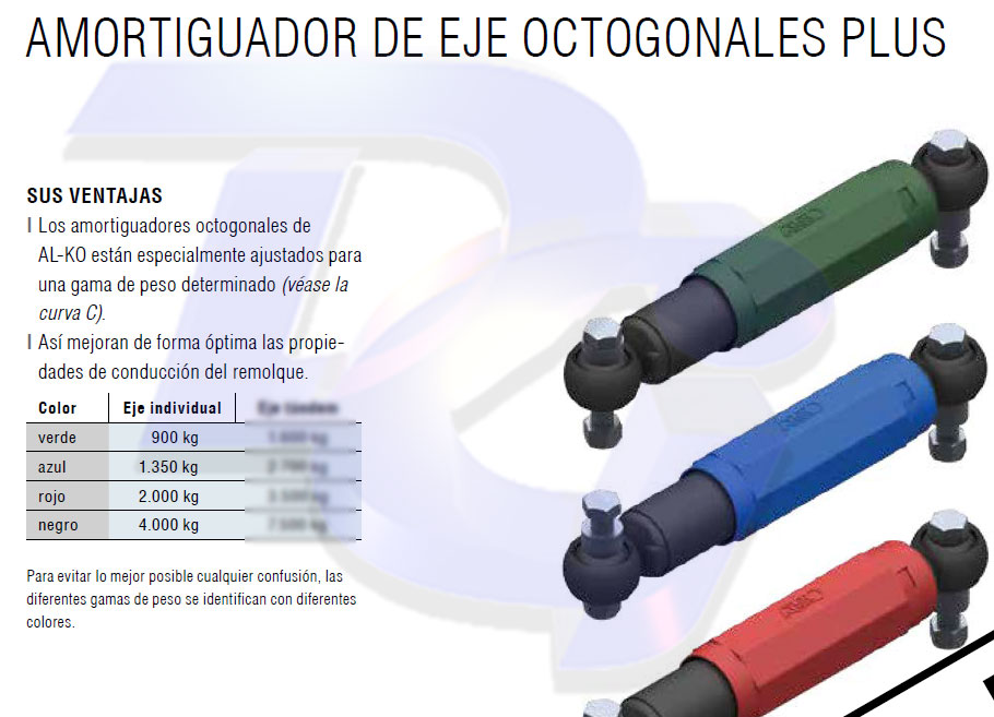

Aúpa! Tengo un Sun roller Sevilla 440t, no tiene amortiguadores, pero si veo que está preparada para ponerlos, como se los que le debo poner? Es del 96 no encuentro un lugar donde diga los que le correspondan

Los amortiguadores van por peso...Pesa la caravana cargada y sabrás cuales necesitas.
l8TP5JacQirQL66zhXPf0zgQV3B7Lj_WJAYm0MnNxYjZcFsbDkJja-KusJngaajnfD-1hYaSSdk9a-ZJtiVLxG-4VoDXkTNP3eEd4EjCBlzONl7hm_I
Hay que mirar la primera columna de pesos, la segunda es para caravanas con doble eje.

En tu caso diria los azules, tanto que pese 800 como 1100. Con 900kg reales irias muy justo con los verdes, eso creo.
Yo no tengo amortiguadores y tampoco tengo muy claro cuales, con 800 kg aprox temo ir muy justo con los verdes y que los azules sean demasiado duros.

He encontrado esto:
Los amortiguadores octogonales AL-KO están especialmente ajustados para una gama de peso determinada
COLOR EJE SENCILLO EJE TÁNDEM
Verde 900 kg. 1600 kg.
Azul 1350 kg. 2700 kg.
Rojo 2000 kg. 3500 kg.
