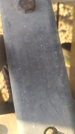

Haber compañeros, quiero cambiar el amortiguador del freno de inercia, me dijeron que la referencia esta sobre la lanza haber si me pueden ayudar solo esta esto que pongo a continuación, decir que la cv es una hergo gacela del 92.

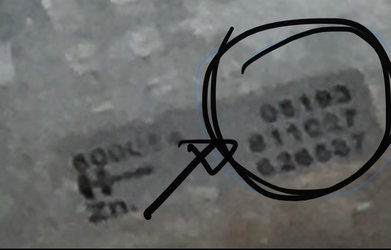

Lo estaba buscando, la referencia en mi caso estaba en estaba en esta etiqueta.

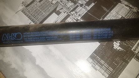

Tendrás que sacarlo y en el cuerpo del amortiguador (si no se ha borrado) viene la referencia exacta.

Si os ayuda, con la foto la referencia era 811 027….

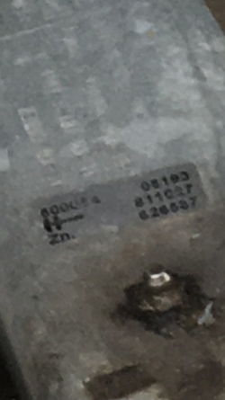

Pegatina en lanza como veis.

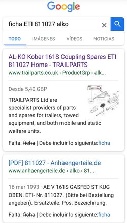

Buscando en Internet encontré el 811 027 en la página de Alko, disculpad que no es el catálogo que he puesto.

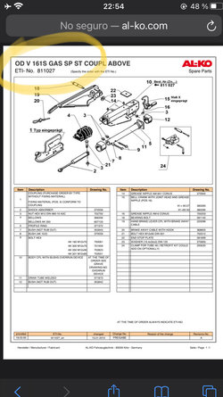

Está la referencia del shock absorber…
Así lo hice yo…
Edito, la referencia la llaman “ETI”
Si buscas por ETI y la referencia se encuentra información y sacas la referencia exacta, se necesita dicho código. Es lo que descubrí en su día investigando. Como dice @Carlos desmontas y te quitas de historias, yo quise ir un poco más alla y me llevo dos días, deje alguna captura para recordar la historia....
Si veis en la hoja anterior el shock absorber tiene referencia 370 556

Acabo de hacerle una foto. Con toda esta info será más facil!!
