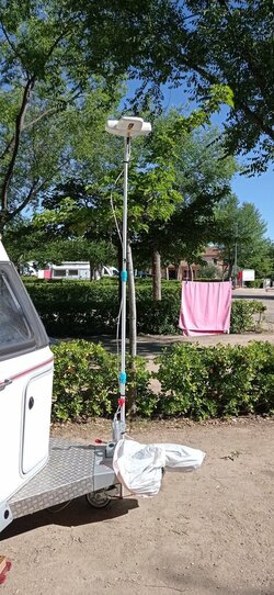

yo llevo esta
Hay sitios en los que simplemente orientándola hacia donde miran el resto de antenas (sobre todo las de las casas, jejeje) tengo suficiente para sintonizar, pero en caso de que no pille muchos canales, le pongo el amplificador que trae, no por aumentar la señal que recibe ya que en 10 metros como máximo de cable no hay perdidas apreciables, sino por alimentar la electrónica de la antena y que reciba mejor la señal.
Hasta ahora ningún problema en los casi 10 años que la tengo...

Tu problema es no llevar mastil. Yo llevo desde hace 20 años omnidirecional com mastil . Si la tengo abajo no se ve nada y cuando la pongo a media altura sin problemas.

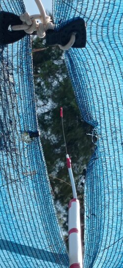

Yo también la tengo!!! Lo coge todo, como nos engañan... Para el que la quiera hacer son 12,5cm de hilo de cobre y los 12.5cm de la malla del revestimiento se encintan al lado contrario del hilo de cobre. Tiempo 5 minutos, coste 1€
Donde tenga señal la mejor antena omnidireccional esta funciona igual o mejor...
Yo la hice así a pelo sin medir nada y la verdad es que genial.
Cómo mastil le puse unas patas de esas separadoras de baldas que llevan los muebles de plástico.
Estoy por hacer una estrella con cable con esas medidas y ponerla dentro de la antena a ver qué hace.

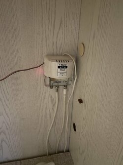

Hola tengo este amplificador puesto en mi caravana roller jet, debido a un pequeño roce de techo pienso que me ha dejado de funcionar a raíz de ahí. Aunque daños no se ven aparentes. Me aparece esta luz roja que se ve en foto y no me coge señal a raíz de ese día . Conoce alguien este amplificador para decirme si es problema de ampli o antena ?? He usado las dos entradas y me pasa igual. No tengo ahora mismo foto de la antena pero también veo el cable que sale con daños y algún corte de la manguera (cable) x las temperaturas nose si puede afectar😏 agradezco vuestra ayuda!!! Saludos 👋Ver el archivos adjunto 4140030Ver el archivos adjunto 4140030
