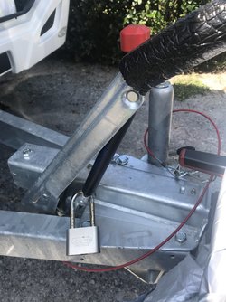

Yo he puesto un buen candado en el freno de mano de la caravana.
no se puede quitar el freno sin quitar el candado.
así, o se la llevan frenada o no hay nada q hacer. Pienso comprar un freno más gordo todavía.
otra opción que he pensado pero no sé si es recomendable, es dejar el sistema del movedor en la rueda, así ya pueden hacer lo que quieran que no se la llevan. Pero por ahora, el candado me vale. image.jpg

Yo le daría una vuelta más a tu idea... algo no esta seguro, por mucho que lo bloquees, cuando se puede quitar aflojando un tonillo... hay que ponérselo un poco más complicado a los chorizos, y si ya te digo que con las mismas llaves fijas con las que se quita ese tornillo, puedes romper el candado en 2 segundos y ni se van a molestar en aflojar el tornillo del freno de mano.
