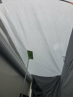

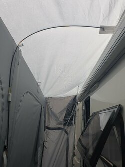

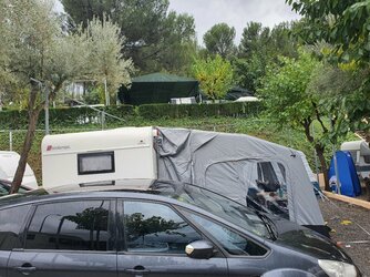

Buenas ya tengo el toldo De dometic .. el d/a 390 me hicieron muy buen precio 1100 euros .. ahora a la hora de montar cagada por que? Por que justo encima al tensando no puedo por que esta la chimenea del puñetero TRUMA!! y hace tope que pasa... que al no tensar hace bolsas.. osea agua estancada y ahí con el palo de pintor levantando 🤣🤣 entonces la solución sería donde esta la chimenea hacer un agujero.. reforzarlo para que no se rompa y que pase la chimenea y entonces tensar...nose alguna idea?? Paso fotos de como queda y como se monta .. un saludo.. video de instalación.. :
