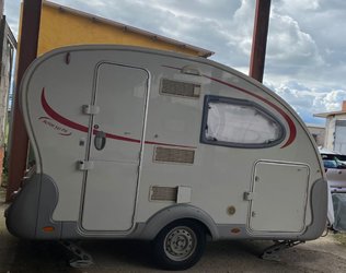

Hoy es la primera vez que escribo, aunque vuestro foro me ha ayudado muchas veces en esta aventura que acabamos de empezar al comprar una caravana. Hace como un mes, nos enamoramos de esta Adria Action 341 y nos lanzamos a por ella. Con dudas sobre todo y aprendiendo mucho de este mundillo, hemos salido ya un par de veces con ella. El sábado hicimos nuestra primera novatada: quisimos poner nada más llegar al camping la nevera con gas para que fuera enfriando y no nos dimos cuenta de que la bombona de gas no estaba bien conectada. A los 10 minutos vimos que aún seguía sonando el encendedor (suena como un "tic tic tic...") y decidimos ponerla a 220, con lo que funciono perfectamente. Pero cuando nos dimos cuenta de que la bombona no estaba bien conectada, decidimos volver a intentar ponerla con gas, porque todos nos decís que enfría más rápido. Y a partir de ahí no ha vuelto a saltar el encendido, no hace el "tic tic tic" y salta el testigo de avería. La hemos apagado, encendido, desconectado de corriente y nada. Hemos comprobado los fusibles que están relacionados con la fuente de energia del encendido y nada. Es un frigo grande de la marca Dometic. ¿Alguien podría darnos alguna pista de qué puede estar fallando, por favor? Gracias a todos de antemano!
