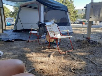

Hola buenas, yo tb tengo la carpa del Decathlon y muchas veces preferimos montar dicha carpa antes que el avance ya que es mucho más rápida de montar y ligera para transportarla. Alguna vez he puesto una malla de sombreo enganchada a la caravana mediante unas cinchas de esas que puedes tensar ( paso las cinchas de lado a lado de la caravana y pillo la malla por debajo), luego con unas pinzas o algo así lo engancho al cenador. Te quedan unidas las dos y si llueve, al ser malla de sombreo permite que la caída de agua no caiga sobre la entrada de la caravana.
No tendrás alguna foto?
Jolín , que va, no soy muy fotógrafo la verdad jejej...lo he hecho así un par de veces sólo, ahora mismo por ejemplo tengo montada la carpa pero separada un poco de la caravana y sin unir. La cosa es poner la cincha en las agarraderas de la caravana que quedan hacia la puerta, y meter dentro la malla como "enganchada". Una vez lo intenté hacer con cuerdas pero lo suyo es hacerlo con las cinchas que puedes tensar y que dicha tensión haga que no se te escurra la malla. Si no te queda muy claro me dices y lo pongo y le saco unas fotos.
Mira , he encontrado una foto pero no se aprecia como va enganchada a la caravana. Tampoco es que quede de la leche, pero bueno, a partir de esa idea seguro que se puede poner un poco más "elegante"
