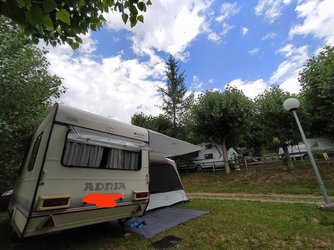

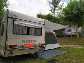

Mira, pues he encontrado dos fotos... ??
Aquí no tenia bien centrada la carpa con la caravana pero sí que el toldo me hacía de protección para la lluvia a la hora de pasar de la caravana a la carpa. Como ves, en este camping tenia una farola y de ahí enganché la cuerda de un lado. Y del otro, pasando el toldo por encima de la carpa, enganché la cuerda a la piqueta de ese lado de la carpa. Y al tibar bien de las cuerdas, pues el toldo queda genial.

Al montar el toldo, hay que pasar del centro de la carpa hacia afuera, para que si llueve, no caiga el agua en la zona de la entrada de la Cv (como lo tienes puesto tú)... Así queda de lujo...
Así ponemos nosotros el cenador y el Tarp, pero como el cenador tiene más altura, no queda tan bien ¿no hace panza con el agua?

A nosotros mucha panza no nos hace, en las fotos que ves, quizás se hacía un poco de bolsa en la parte derecha, en el lado que estaba cogido a la farola, pero el agua iba cayendo y se gestionaba sola. Cuando había bastante, caía el chorrito y listo.
