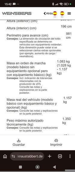

Yo tengo la caracito 500 qdk muy cómoda, alguna cosa a mejorar. La tienen en oferta en 3 caravaning. Tú coche es el diesel? 1.6? Verdad? Creo que tienes 250 nm de par máximo y creo que no deberías tener problemas tampoco, la caravana tiene. Una MMA de 1350 con un peso real de unos 1150 1200kg con el equipamiento. En la web de weinsberg puedes configurarla y te salen los pesos de cada cosas y opciones con un margen de error de 5%. Lo bueno de la 500 respecto a las 470 es el baño que encima lleva ducha. Yo ahora en inverno al peque de 3 años los ducho debtro. Lleva termo y deposito de 45 litros. Ducha independiente. Como cosa negativa no me gusta los cierres push de los armarios, de hecho voy a cambiar el del armario grande por otro tipo de cierre, pero vamos son cosas que no deberían determinan y adepas es algo personal.
Perdona, pero no me queda claro, hace 5 post le aconsejabas una caravana de no más de 1120 kg y ahora le estás hablando de una 500 de 1200 kg, sin meterle ni un vaso. Esa caravana en cuanto le metas mover, toldo o avance y lo necesario para salir. Se te va cerca de los 1500 kg
Mi caravana con mover, aire y todos los accesorios pesa 1200... Luego ya maletas y demás... Si sabes lo que llevas y el coche puede, porque no? Habrá diferencia en 80kg?
Yo tengo la 500 y se d elo que hablo, pero eso sí sabiendo lo que llevas, yo por ejemplo las maletas y demás siempre en el coche.
Puedes configurarla en su web con todos los accesorios y te va sumando los pesos. Yo llevo un coche parecido en cuanto nm (240nm) y voy a todos lados sabiendo lo que llevo. Está claro que cuanto menos peso mejor. Si la quieres para dejar en el pueblo y moverla solo de tanto en tanto la 500 no le iría mal
De hecho mi masa con accesorios opcionales es de 1157kg incluyendo rueda de repuesto con su soporte, aire...1000055151.jpg
1200 de bascula? Mi caraone 450 con todo el material para 4 personas ( sin maletas) dió 1300 en bascula
Pésala algún día y quizas te sorprendas, pero no seré yo el que intente convencerte de que tu caravana no pesa lo que dice en papeles.
