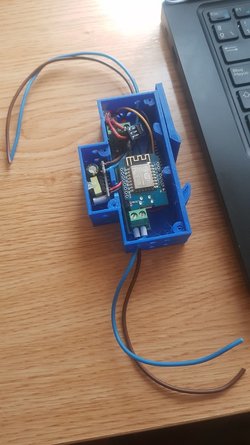

He preparado, siguiendo con los temas electrónicos, un optoacoplador para detectar cuando se va la.luz y enterarme. El opto es de Aliexpress, tengo 1 ó 0 a la salida del optoacoplador, se conecta a 230Vca y tiene una salida aislada, esta salida la conecto a un módulo D1 que me envía por WiFi a mi servidor 3l estado 0 ó 1 por MQTT, de esta forma sé cuando se ha ido la luz, me envía un mensaje por Telegram...
Este módulo lleva la minifuente de 5V.
Hecho para montaje en cuadro eléctrico, lo inserto en el carril, ocupa dos módulos...
El programa me lleva muy poco hacerlo. Lo preparo antes de que tengas todo listo.
