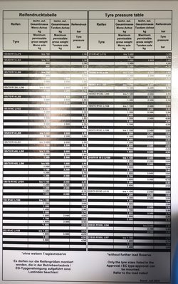

Buenas, te subo la placa de presiones que lleva mi caravana de un solo eje por si te sirve:
La tabla o el multiplicar por 0,07 son para saber la presion maxima que permite el neumatico a una carga tambien maxima. Esa presion debe estar relacionada con el peso REAL y pa eso al enlace de Meteosee o regla de tres.

Pueden estar en pegatina CV y lo estan en su manual. Presion maxima, para peso maximo.
Te vuelvo decir, el manual pone una cosa.... Le metes 300kg de carga y has variado totalmente

No me enfado hombre... Pero es que no es lo mismo....
300 kg en un coche reparte 75kg por rueda... En caravana de 2 ruedas.... 150kg....por eso cambia tanto
Hay que saber el peso para calcular la presión exacta, peso sobre el eje y dividirlo por 2 y hacer el calculo no es más que una regla de tres con los valores absolutos. Y el peso que recae real en cada rueda.
Hay un error en los datos imagino que será 88T lo más probable. Esas ruedas con indice 88 son para un peso de 1000Kg dejando el margen de seguridad del 10%, imagino que la MMA serán 850 o 900Kg. Si pesa 1000Kg 1000Kg tendrás que llevar 2,5 bares.
No son neunaticos de carga y 4 bares es una barbaridad. De todas formas mira los KPa, lo divides por 100 y sacas los bares, esa presión bajo ningún concepto debe excederse. Aunque tampoco.es la presión correcta. Un saludo.
Yo no me fío de las presiones que vienen indicadas en la Cv... Salvo que se monten los mismos neumáticos que indica...
Lo normal, o al menos MUY aconsejable, es adecuar los neumáticos al peso REAL de la Cv, no a lo que pongan los papeles...
Mi Cv salía con unos neumáticos con índice de carga 91... Al cambiarlos, le puse unos con índice 95... Por lo cual, las presiones son distintas... La presión en la que me fijo, es la máxima carga que indica en el flanco (max load), y de esa máxima, pues un poco menos, depende de lo ajustado que vaya el neumático con el peso de la Cv...
Yo no me atrevería en aconsejar poner 4 bares sin saber los neumáticos que lleva... Es un poco aventurado...
