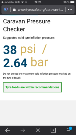

He ido a Tyresafe a ver qué dice con MMA 1000Kg, un eje y 185R14C…
El resultado es este:
Admito que me he quedado 0.1 bar corto. Ojo con lo que os dicen por ahí, yo no me fío de nadie, hay mucho experto. Haces bien en poner en duda lo que yo diga. Lo que hay que hacer son los cálculos y entender para saber, y no lo ponga en un armario ropero O diga un tío, cada sitio te dirán una cosa. Mi caravana lleva 4,3 y pesa 1500Kg y llevo las mismas ruedas. La presión está en función de la carga, esas ruedas están exageradamente dimensionadas para 1000Kg de CV ya que su peso recomendado no debe de exceder los 1520Kg. Realmente llevo 1440Kg en el eje pues 65Kg recaen en la lanza, total actualmente en mi CV 1505Kg, y tengo margen en eje. Ahí lo dejo. :)
Ver el archivos adjunto 4126542

Realmente, con la regla de tres, salen algo más de 2,9 bar.
Tal vez tengas demasiado margen entre la capacidad de las ruedas y el peso de la caravana.
Seguramente, los fabricantes de neumáticos no indican una presión mínima porque no esperan que un vehículo de 1000Kg monte neumáticos para 2000Kg...

Si llevas R13 igual te he dicho algo mal, me he podido liar y mezclar cosas de todo lo que ha salido en el hilo. Lo que hablaba era para las ruedas de carga con índice 102 y 1000Kg de MMA.
La página de Tyresafe es totalmente fiable, tienen información muy buena, he leído un montón de artículos que tienen publicados. Muy interesante…
