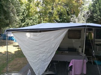

Pues el tema es que hasta hace dos años viajábamos con la caravana y un toldo de cassette con sus cierres laterales y frontal. Quedaba de una ancho de 3 metros pero ya con las niñas y demás a veces se nos quedaba un poco justo el espacio, además de que por la forma de la caravana el toldo no cubría del todo la puerta de entrada...
Total que al final nos. Pillamos un toldo de verano y con el la estructura de barras.
El problema que tenemos es que de la caravana al. Frontal salen tres barras sobre las que luego va el toldo pero entre barra y barra se queda el toldo colgando destensado. He probado a tensar más, tensar menos subir el frontal, bajarlo pero es igual. Lo único k va medio bien en poner otras dos barras intermedias que me ha dejado un señor en el. Camping pero tampoco queda tenso como veo a los demás.
Que me estoy perdiendo?

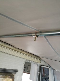

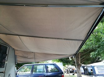

No se si se ve bien pero el toldo cae entre barras. La estructura en sí trae solo tres barras de unión entre la caravana y el frente pero cae tanto que le he puesto otras dos viejas que tenía. Esta tensado con cuerdas los palos frontales

Hola aitorbiga, los toldos de playa por lo general no traen ningún tipo de barras solo los tres palos que van al suelo, y si se le ponen las barras como has hecho tú no le puedes poner las frontales, esas son las que no te dejan tensar bien porque ya hacen que la distancia del toldo sea la de las barras, no se si me explico, prueba a quitar esa barras y a tensar bien, otra cosa si dejas el toldo como está ahora el día que llueva tendrás un problema grave con las bolsa de agua je hará el toldo.

Utilizo tu post, porque pienso lo mismo... Para que quede bien tensado, necesita que el centro del toldo, quede más alto, y haga forma de tejado a 2 aguas... Por eso queda así...
Las barras que me comentas son extensibles. Las dejo sueltas tenso el frontal y fijo en la longitud. Sino las pongo queda el doble de bolsa hacia dentro. Respecto a lo del centro igual no se aprecia bien en la fotografía pero esta más alto que los laterales.
