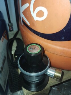

Esto es lo que dice la norma que ha puesto el compañero mas arriba.
La norma de instalaciones de gas, establece que la presión de servicio, a partir del grifo de salida libre de la bombona, no puede ser superior a 30mBar.
Por lo que, siempre deberemos de montar e inmediatamente después del grifo de salida, un manorreductor de presión controlada, el cual se encargará, de establecer una presión controlada en toda la instalación de gas de nuestro vehículo.
Por lo que yo interpreto, si tienes un capuchón de salida libre (como es tu caso), es necesario montar un manorreductor a 30 mbar, pero si montas un capuchón manorreductor de 30 mbar directo a la botella, ya no veo necesario el segundo.
Lo que yo pienso, es que los vehiculos vivienda montan ese manorreductor fijo y un capuchon de salida libre para que no te limites solo a unas botellas y tengas la opcion de poner cualquier botella o de butano o de camping gas.
Yo llevo un adaptador y pongo tanto pequeña ( camping gas) como grande, segun me interesa.

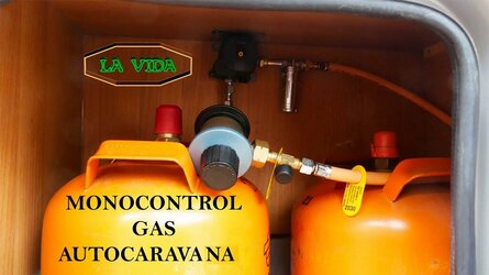

No me cuadra esto que indicais de lo que dice la normativa, por ejemplo un monocontrol o duocontrol va asi:
Lleva el regulador de salida libre, la lira, el filtro y despues el reductor a 30mb y es totalmente legal y pasan asi las revisiones.
Algo no cuadra con lo que indicas.
Ver el archivos adjunto 4136514
Tú lo tienes como tiene que ser, según normativa. Después del regulador de salida regulable tienes en manoreductor a 30mbr

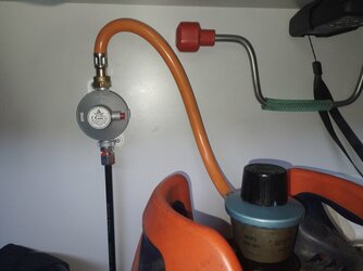

Pues a mi me ha pasado lo mismo.... el gas no chuta. Tengo el mismo sistema que el compañero...
Le he cambiado el "capuchón de la bombona" pero tampoco
Se ve que es el "ovni" que se atasca con facilidad... probaremos a cambiarlo
Yo como no sabía ya que hacer, saqué el "ovni", lo soplé por ambos extremos y lo volví a colocar. Funcionó y de momento continua funciinando. Ahora estoy a la espera de comprar uno igual, en el concesionario me dijeron que este mes dispondrían de él. Por si acaso...
