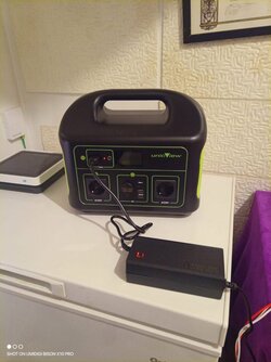

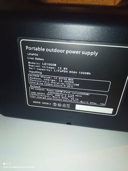

Yo tengo está de 1000wt .Pesa unos 12kg. Con este artilugio y una placa solar te puedes enchufar un microondas, una nevera, ordenador, TV, cargar móviles etc..Si te gastas 300 o 400€ no te vas a arrepentir
