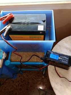

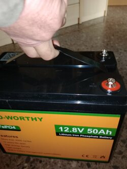

Buenos días,
Soy Charli63 de Valencia.
Ayer recibí mi batería de LiFePo de 50A.
Solo la utilizo para el mover y la probé.
Funciona perfectamente y apenas gasta nada para meter y sacar la caravana de la parcela.
Osea que sobra para enchufarle más cosas.
Os pongo fotos,
Una maravilla el levantarla con dos dedos,solo pesa 5,8 kg.
Ahora falta ver a largo plazo como va.
Cogí la oferta de Eco-Worthy y me costó la batería con el cargador 187€ y pico, gastos de envío incluidos y en 6 días la tenía en casa.
Cuando la recibí la puse a cargar y cargó perfectamente a pelo,sin placa solAr ni historias.
De momento un 10 para ella.
Está es mi experiencia y buena impresión.
