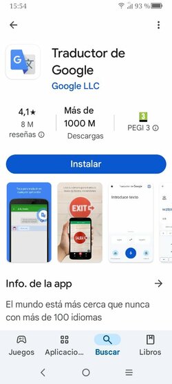

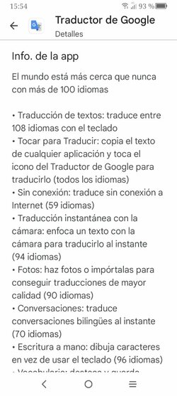

Ayer me puso mi yerno una aplicación en el móvil que enfocas la cámara al manual y te lo traduce al español.
Va bastante bien y te saca del apuro.

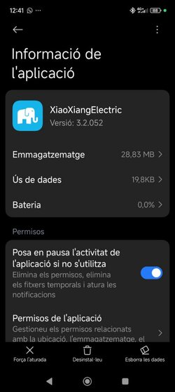

No me aparece en playstore. He descargado la del video. Overkill solar
Está en Play Store, solo que con el nombre en chino...
Aunque sea con el nombre en chino, la versión en inglés debería salir poniendo: Ighyes
En el logotipo es la del elefante blanco sobre fondo azul, la otra el elefante azul sobre fondo blanco es la versión en chino, si no me equivoco porque estoy usando otra...
Yo uso ésta.

Esa es la que yo estoy diciendo, la del elefante blanco sobre fondo azul, en versión inglesa, luego se podrá traducir o tendrá opción a más idiomas, pero esa es...
No es la que decia MATES, esa del elefante ya la tengo instalada tambien.
No, ésta que decíamos es la del fabricante del BMS (Xiaoxiang/Jiabaida). Supongo que existirán otras compatibles o modificadas por el fabricante de la batería. La batería que yo tengo usa la aplicación del fabricante del BMS.
Esa del elefante es la misma que lleva la app de la bateria en la practica. Pero no deja acceder a modificar parametros. Y con la app overkill solar, si, tal y como explicaban en el video
La probaré, aunque con la del elefantino yo puedo modificar todos los paràmetros. Serán BMS distintos y/o baterías distintas.
