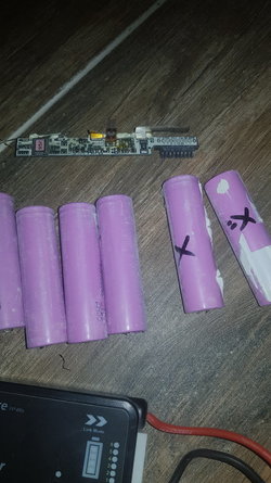

He recuperado 4 de una batería PC, 2 están mal....
El.circuito, es el BMS interno...
