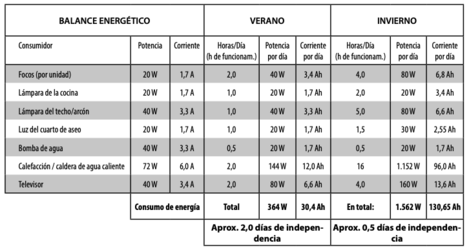

Estos son los consumos de mi Caravana (según el manual):
Teniendo en cuenta que no podrás disponer del 100% de los 20Ah (porque no es bueno descargar las baterías al 100%), haz el cálculo de con 15Ah (por ejemplo) para cuanto te daría.
Esto sin contar el Mover, que imagino que tendrá un consumo bastante superior a luces, bomba de agua, etc.
Mira en el manual del Mover que tienes en mente cuanto consume, y hazte una idea de que batería necesitas.

El tema del Litio lo desconozco (ventajas e inconvenientes frente a AGM, Calcio...), pero 20 Ah para mover, tablets, luces de la caravana, me parece poco :unsure:
Ver el archivos adjunto 4122575
