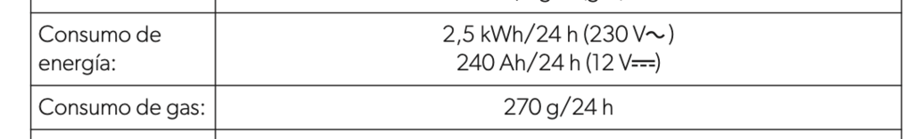

Si es por aligerar peso, tienes razon, 10 kilos de alli, 5 de alla....... pues al final se pueden reducir bastante el peso de la caravana y ayudar a no llegar a la MMA que tenga uno. Es cierto que con una de 20 o 24 Ah va uno sobrado para el mover y hasta para las luces leds, bomba de agua. Lo malo es la nevera, esto si que podria dejar KO a una bateria de litio de 24 Ah haciendola trabajar un dia completo. Con una de 100 Ah y sin placa solar yo creo que 3 dias minimo te aguanta sin depender de los 220v y abastecer a lo ya mencionado, con esto de estar mirando ahora el tema de las baterias de litio e pensado quizas esta situacion se me pueda dar en mas de una ocasion, mi intencion es rutear mucho y cada vez hay mas areas que permiten caravanas, pocas pero las hay, algunas no tienen servicio de corriente y si te apetece quedarte pq el lugar es bueno pues no quisiera que me echara para atras el quedarme sin energia. Tambien esta el tema de las quedadas de caravaning o caravanas, seguro que nos apuntaremos a mas de una, aqui tambien lo veo para una bateria de 100 Ah.
Me olvide de la tv y cargar movil, tablet, linterna....
Si la nevera no es de compresor, hacerla funcionar con 12 V es una ruina, sea la batería de litio o de plomo, de 20 Ah o de 100 Ah.
Para ir por libre con una trivalente tiene que ser con gas.
Edito: o durante el viaje, que tira del alternador del coche.
Yo nunca me plantearía hacer funcionar la nevera a batería (al menos no sin el respaldo de unas placas solares).
Si cierto, ademas mi nevera es trivalente y en sitios que este varios dias sin 220v puedo prescindir de la corriente y engancharme al gas, esto es verdad.
