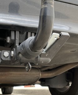

Yo veo también algo raro.
Y es que este es un modelo de bola fijo.
Y este uno extraíble.
Los dos quedan a la misma altura una vez montados, pero el tuyo parece como si se hubiese instalado la parte extraíble debajo de la que sería la fija.
Espero haberme explicado bien.

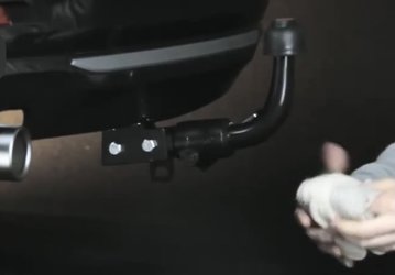

Voy a intentar adjuntar un vídeo de tu mismo coche y marca de enganche, de hecho está en la página de enganches aragon, a ver si soy capaz.
Si te fijas bien en el vídeo, queda más pegado al paragolpes que en tu caso.
También he encontrado esto en si misma página, igual te sirve de ayuda.
Es el manual de montaje completo.

La distancia del paragolpes a la bola ha de ser de mínimo 6'5 cm y está regulado por normativa

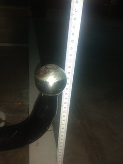

Por si te sirve de referencia ahí tienes la medida en un laguna 3 con bola extraible de otra marca. Diria que más o menos igual.
    63,4 KB · Visitas: 13
Si, muchas gracias. Lo tengo en cuenta. Por lo menos sabemos que las bolas en el laguna 3, no son muy perfectas, en altura. Lo peor la parte de abajo del enganche al suelo.
