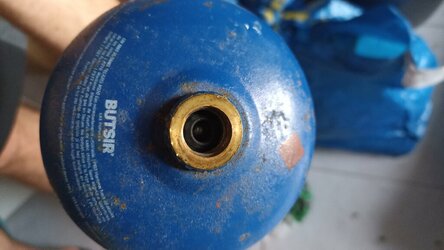

Muy buenas a tod@s. Tengo una bombona butsir,y quería saber qué hornillo sería compatible con ella,pq hasta ahora tenía un acople q se le pone encima y se cocina sobre ella,pero no es muy estable y con los niños es un peligro.¿Que me recomendais?IMG_20240714_192647.jpg
    85 KB · Visitas: 9
La rosca es la misma que la de las bombonas de campingaz, de hecho las bombonas de Butsir son Campingaz repintadas. Butsir era la empresa en España encargada de llenar las bombonas para la marca campingaz, hubo ahí unos rollos con los contratos y Butsir dijo hasta aquí, y se quedó con material de la marca.
Así que cualquier cosa de la marca campingaz te valdrá y viceversa.

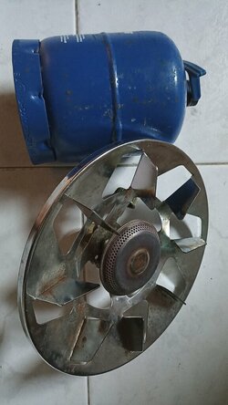

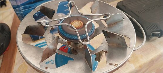

Como vale más una imagen que mil palabras, @Pampineros, ahí te van dos.
Estable y potente. Seguro que como este hornillo lo puedes aun encontrar.20240718_180054.jpg

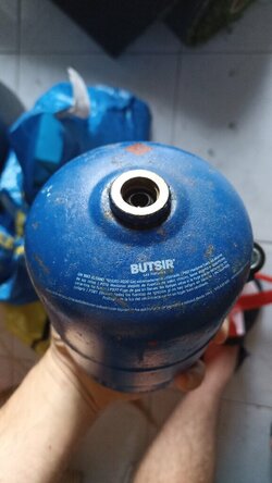

Alguien sabe cómo saber el nivel de gas en la bombona para no quedarte tirado, compre un medidor magnético y no funciona
Según leí, si es una tipo 907 (llena de 2,75 kilos de gas), 907 es lo que pesa la bombona vacía. Esto no se si será verdad, no lo he comprobado nunca.
Sería cuestión de pesar la bombona y restarle 907 (gramos) al total del peso y ver que te da.
    93 KB · Visitas: 6

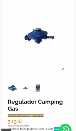

Si señor,vaya máster class😂Muchas gracias! esos hornillos q pones de 20€ valdría tb para mis bombonas? No sé si es solo cuestión de comprarle el acople q necesita mi bombona y listo
Valdría con la manguera y el regulador de 28 mbar, ese azulito. También tengo uno que es solamente para bombonas y va guay, no da tanta llama como el directo a la bombona pero es una opción segura con peques a la vista.
Justamente esto.
La manguera naranja de 1,5 metros y unas abrazaderas de esas metálicas que se cierran y se aprietan con un tornillo.
Yo pillé creo que por Amzn un set que ya viene manguera, regulador y las anillas, no se si por cosa de 13-15€
El pitorro donde va la manguera en el regulador.. el hornillo debe tener el mismo para poner el otro extremo de la manguera.
Algunos hornillos lo llevan fijo y otros se puede quitar a rosca.
Yo en el hornillo que tengo de 20€ tengo ya puesta fija la manguera con el regulador para la bombona azul.

Ya nos dirás que tal eso, es la primera vez que lo escucho. Voy a investigar a ver yo también por mera curiosidad
Algo me suena ,si...jajaja. es el mismo q tengo yo. La cosa es q con niños dando vueltas x esa zona lo veo bastante peligroso
Anda, qué casualidad ajaja.
Pues yo lo veo bastante estable comparado con otros que usaba de jovencito y aun sigo utilizando. También esa estabilidad te la da la base de la bombona.
Pero todo para gustos, el de la foto que se ha puesto tiene muy buena pinta. Saludos.
