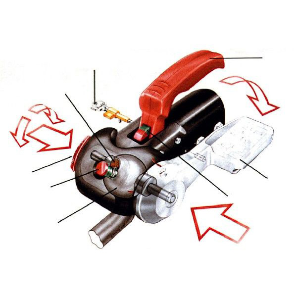

Pienso que no es un problema de amortiguadores ¿Llevas estabilizador Alko en la caravana? Si no lo llevas te aconsejo ponerle uno. El estabilizador frena el movimiento oscilatorio entre el coche y la CV frotando en la bola de arrastre. Sobre todo cuando el peso soportado por la bola de arrastre es insuficiente porque la CV tiene tendencia a levantar el "culo" del coche. El estabilizador lleva unas pastillas y un testigo verde. Cuando estan usadas, el testigo pasa color rojo y basta simplemente con cambiarlas.
ese es el que llevo es nuevo solo tiene 2 usos lo que dices es coherente mas que lo de los amortiguadores. Tambien el coche siempre a ido cargado bastante pero esta ultima vez el coche solo llevaba
los asientos y la caravana tenia el poco peso de unos trastos en la parte del garaje la única diferencia que llevaba era un caravanstore que me pusieron en el taller de esos de bolsa esa es la única di ferencia.
gracias dante mano...............
