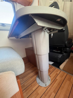

Buenas compañeros, a ver si me podéis ayudar , tengo esa mesa extensible y tiene holgura cuando está en alto y cuando la bajo le cuesta. Subir , alguien me puede dar alguna idea de que puede ser?
    994 KB · Visitas: 26
