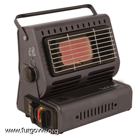

Si no tenéis de gas tampoco, por lo que te cuesta una de estas puedes optar por esta mini a gas (bombona azul, bustner, k6) para el día con frío. Rondan los 40-50 €. Lo mejor sin electricidad, pequeño para lo que esta destinado y calor. Lo peor es que yo no lo pondría por la noche por culpa que quema oxígeno y que los sistemas de seguridad por muchos que lleve...........................hablamos de gas.
También suelen llevar las furgonetas estas, pero rondan ese precio y va con cartuchos, su autonomía es pequeña, para gustos los colores
Para la noche y por seguridad puedes optar también por los típicos de aire de 1000/2000 w. o como refuerzo en el avance. Lo mejor calor rápido, barato 6€ y pequeño. Lo peor el ventilador hace ruido para dormir y gasta mucha corriente.

Yo no pondría la estufa de gas ni de noche ni de día. Llevan un sistema que hace que se apaguen si falta oxígeno, pero las personas en general somos tan cabezotas que no se nos ocurre pensar en que se apaga por eso, pensamos que es que "le falta gas" y tumbamos la bomboana, o "no sé qué" y hacemos nosécuantos, la volvemos a encender una y otra vez, luego pasan las desgracias. La calefacción en cambio coge el oxígeno de fuera, por eso es diferente.
Nosotros llevamos justamente el que has puesto de 6 euros y en 10 minutos la caravana ya está habitable. De todas maneras por la noche preferimos un saco de dormir generoso a dejarlo encendido, es mucha potencia para dejarla sin controlar, aunque entre eso y la estufa prefiero eso al mínimo.
Tenemos un saco que estando a 9º dentro de la caravana no lo pudimos aguantar más que una noche por que la pasamos sudando, es lo más barato y cómodo que hay, nosotros lo echamos por encima y las niñas se meten dentro.
Coincido contigo y por eso insisto tanto cuando aconsejo que la eléctrica mejor por la noche. Puede ser de aire por resistencia, cerámica o esa de 400 w por convección de calor sin ruido y gran poder calorífico con lo pequeña que es, si bien prefiero la plana como la mía que apenas se calienta por fuera en comparación con la canija.
En cuanto a la de gas, si es la típica truma instalada en la cv, es bastante segura. La portátil pequeña también solo en caso de carecer de las típicas de cv, pero prefiero solo por el día que se abre y cierra la puerta con frecuencia o una claraboya, ventana, etc y se airea la estancia. Por la noche no hay movimiento y por eso no lo aconsejo.
Aseguro que en la montaña con -10º en el exterior se agradece dormir con esta y el termostato al 2-3 incluso con nórdico o saco de dormir con nivel térmico alto (llegamos a - 16º un año y tela):

1- Si dispones de calefacción a gas en cv ponerla SOLO de día y SIEMPRE sin hacer cosas raras como dice el amigo Aunolose que solo puede derivar a obstruir las salidas y no llegue a funcionar el sistema de seguridad por avería.
2- Si no dispones de una a gas y te hace falta, tienes estas portátiles a elegir, siempre la coloques en un sitio con entrada de aíre exterior a ras de suelo
3- Si no quieres gas, elegir una eléctrica como las que indico como idóneas " por experiencia propia" y según donde ubiquéis la cv, no muy potente (más bien porque algunos camping a partir de 1500 a 2000 w salta el limitador)
4- Siempre llevar una de aire eléctrica como última alternativa, que puede salvaros de un apuro por avería de las otras y seca por medio del aire propulsado, la ropa o guantes de nieve, etc
